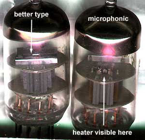

« Ответ #11 : Июня 19, 2011, 03:20:55 am »
последние два дня трахался с предусилителем на 6Ф12П. Очень громко ругался.
дальше см. картинку
Re: Микрофонный преамп на 6ф12п
« Ответ #12 : Июня 19, 2011, 05:38:10 am »
Фотки бы получше бы....

http://www.photoshare.ru/original/photoshare.ru-7390731.jpg Я использовал б\у лампы от блока цветности телевизора.Микрофонного эффекта нет.Может их отбирали на заводе?Думается,что любой дефект лампы проявлялся бы в виде цветовых помех.

...вот на этом фото
правильная лампа - с большой "плоской, но изогнутой" железякой поверх верхней слюды
такие имеют маленький микрофонный эффект
у неправильной лампы такой железяки нету
...на сегодня правильные у меня все передохли и пришлось влепить таки б\у, именно,  из старого цветного телевизора. Без железок.
Микрофонного эффекта более чем достаточно, если сделать погромче - лампы ловят звук с воздуха, всё звенит и заводится на частоте примерно 3 тыщи Герц
а кроме того, они хрустят
это я к тому, если кто будет собирать нечто подобное или покупать для него лампы
