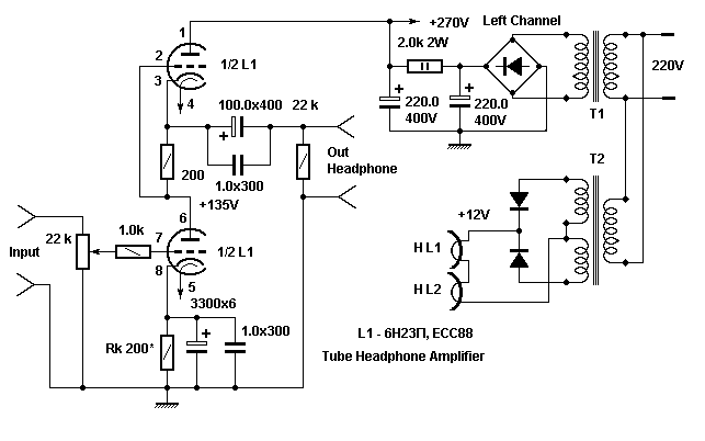

http://datagor.ru/uploads/posts/2008-05/1211813960_phonamp01.gif очень знакомая схемка это же мю каскад  :)
усилок получится всего на двух лампах  :D
прикольно и сколько приведенка по такой схеме будет ?
то же хочу приятелю сделать такой, да и сам побалюсь  :)
 Ser.Balashoff, а можешь схематически твой усилок изобразить ?
я так чувствую, что деталей там всего ничего - на три копейки.
очень интересно.
мю-каскад ?
Помоему это обычный SRPP  ;)

...если говорить о безтрансформаторных схемах, то мне ближе всего, вторая схема из поста #9.
...у повторителя Уайта выходное сопротивление ниже чем у SRPP.
