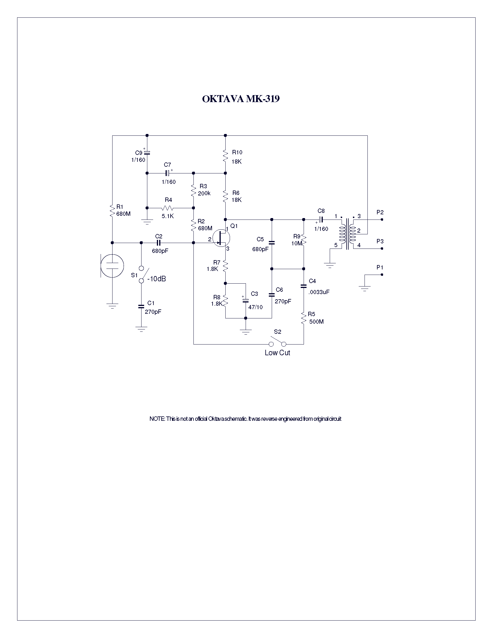

Приветствую!,
буду очень признателен в помощи!
микрофон-октава 219
появилась необходимость в аттенюаторе на 20 дб вместо 10!,
подскажите пожалуйста какие элементы необходимо заменить, и на какой номинал?
Re: микрофонный аттенюатор 20 дб вместо 10
« Ответ #1 : Октября 26, 2011, 04:28:36 am »
Увеличить ёмкость С1 - примерно в пять раз: вряд ли нужно строго на -20 дБ, потому допустимо подобрать на слух.
Или же пересчитать - математика тут простая: исходя из того, что при ослаблении 1:3 (-10 дБ), ёмкость капсюля вдвое меньше, чем ёмкость шунта, определяем, что ёмкость капсюля порядка 130...140 пФ.
Вот под неё и пересчитываем С1, которая при ослаблении 1:10 должна быть в девять раз больше ёмкости капсюля...

поменял на 1.5 пикофорада
всё отлично, усиление упало где то на 25-27 дб!
но почему то на слух подрезались басы, на спектр анализаторе не смотрел, но помоему появился провальчик в районе 60-80 гц

1.5 нанофарада видимо. Поставь 680p может лучше будет. И смотри на анализаторе, иначе субъективизм чистой воды.

Заземление сигнального проводника конденсатором может только уменьшить ВЧ, но никак не НЧ.

Если плохо помыть после пайки флюс - то очень даже подрежет низы. Там же сопротивление - гигаомы!
Потому никакой канифоли - и вообще, с пайкой большие проблемы.
Не случайно в 012 часть конструкции сделана из оргстекла.
А в некоторых миках монтаж цепей капсюля сделан навесом: транзистор двумя выводами впаян в плату, а вот затвор висит в воздухе и конденсаторы/сопротивления к нему припаяны тоже по воздуху...
