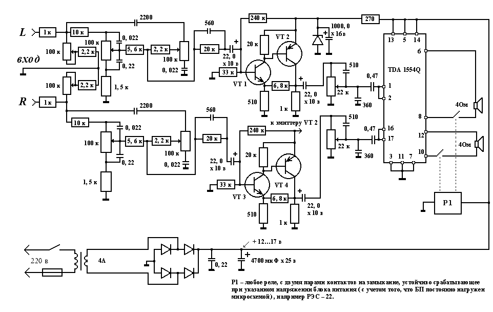

Усилитель думаю строить примерно по такой схеме:
какие транзисторы взять VT1, VT3 и VT2, VT4?

В общем нашёл в даташитах схемы мостового включения, спасибо)
Проблему с усилителем, кстати, решил... Не стал собирать... Мне дали плату усилителя, выдернутую из каких-то мультимедийных колоночек... 2х18 Вт... на 2х TDA 2030... Заменил все электролиты, вместо старых полистиролов и керамики поставил полипропиленовые ёмкости. Переработал БП... купил новый транс, увеличилось напряжение...
В целом всё устраивает... теперь корпуса бы для колонок сделать.
А про мост спросил потому, что есть вторая такая плата)
Вот и думаю, может реализовать на обоих мосты эти...
