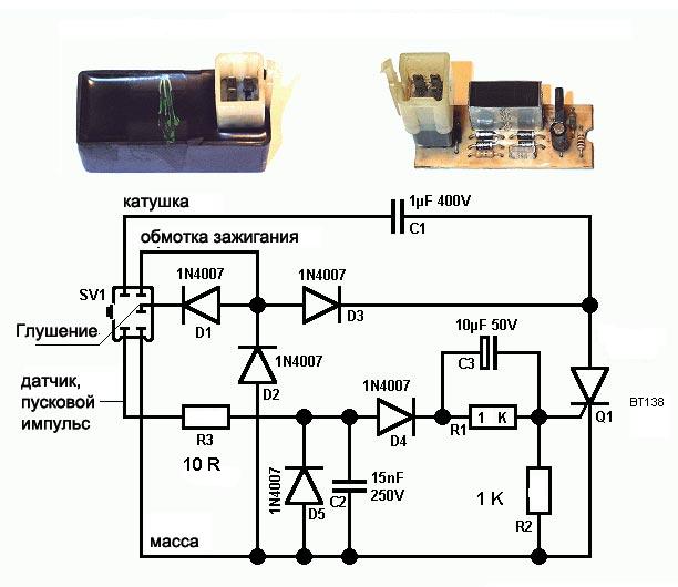

Здравствуйте. Появилась идея модификации коммутатора для китайского мопеда, вот схема
http://s4.forumimage.ru/uploads/20100514/127384113420618367.jpg
.Если увеличить емкость С1 , получится ли большая мощность искры? И еще, С2 если не ошибаюсь ,влияет на ограничение максимальных оборотов, где то встречал вариант тюнинга с уменьшением емкости этого кондерсатора. Что еще можете посоветовать?

Если увеличить емкость С1,то мощность искры не возрастет.
Потому,что мощности генератора не хватит.
С2 больше похоже на автоматическую регулировку угла опережения.

Как один конденсатор может осуществлять регулировку опережения?

http://tuningmoped.narod.ru/tuning/ezm/index.htm
Здесь еще динистор присутствует.Вобщем,я эту схему когда то делал-работает.
Верховина 3 резвее двигалась.

Ого ,спасибо. Там доступно объясняется про опережение. Еще раз спасибо ))

В коммутаторе стоят многим знакомые диоды 1N4007, если их заменить ультрафаст диодами, можно ли ожидать более стабильной работы?

На этих частотах нет.
