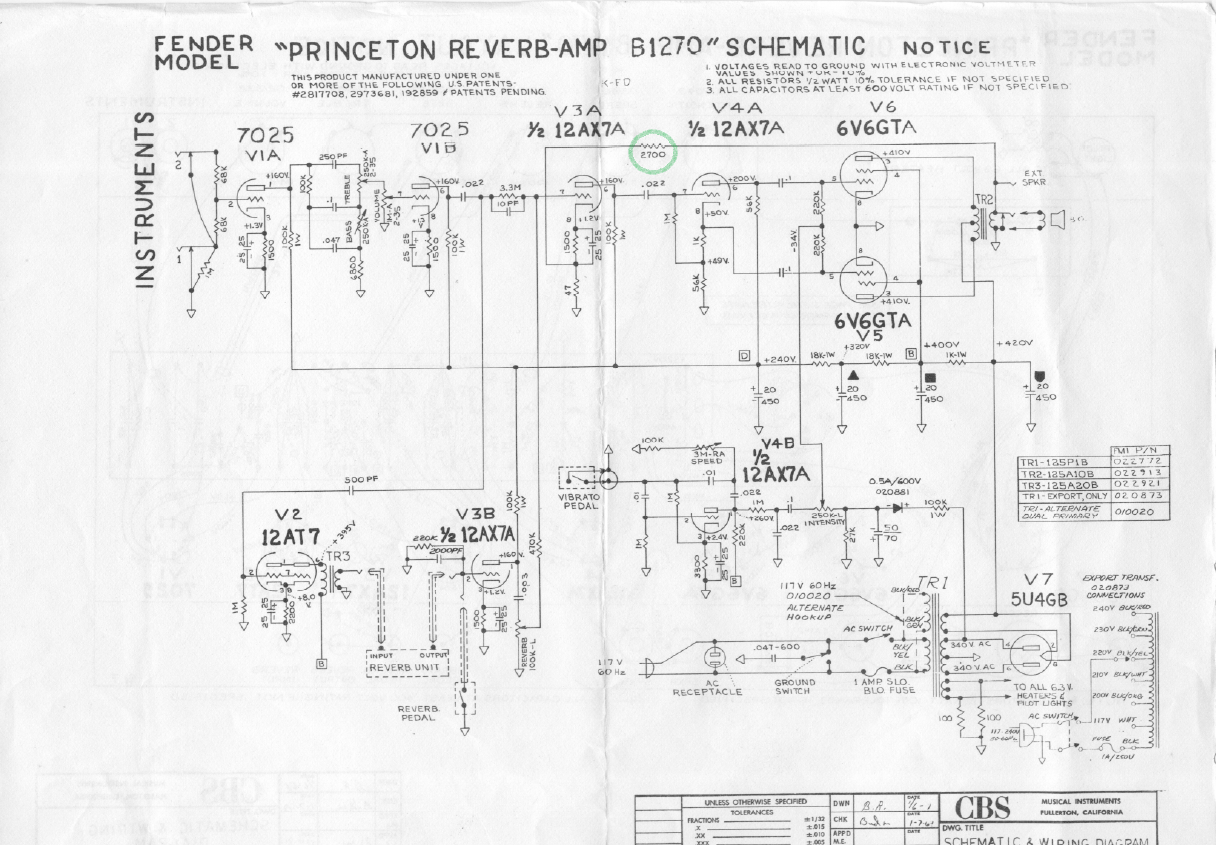

Схема
В моем усилителе темброблок, катод триода V1b, катоды обоих триодов V2 связаны общей землей, которая потом идет к звезде, как на схематическом рисунке ниже. Может ли это быть причиной?
Большое спасибо за любую помощь)

То, что нарисовано - конечно же неправильно. Да и непонятно, где ж находится эта звезда, и как к ней подходят провода...

Проблему с дисторшином удалось решить. Как оказалось такая проблема присутствует у некоторых Princeton Reverb, Deluxe Reverb и прочих усилителей с похожей схемой реверберации. Вызвана она тем, что шуми с драйвера реверба через цепочку питание "пролазят" в предусилитель.
Более подробно можно почитать по ссылке ниже
http://www.tdpri.com/forum/shock-brothers-diy-amps/386807-ab763-blocking-distortion-troubleshooting-w-pix-4.html
В постах постах #62 и #71 можно найти решение проблемы. А именно: импровизированный конденсатор, который состоит из двух скрученных проводов (за счет чего можно отрегулировать емкость) между анодом и землей драйвера.
Товарищ с ником bwacke подробно все описывает: как он обнаружил проблему, как нашел решение и что вообще происходит. Кому интересно - почитайте.
