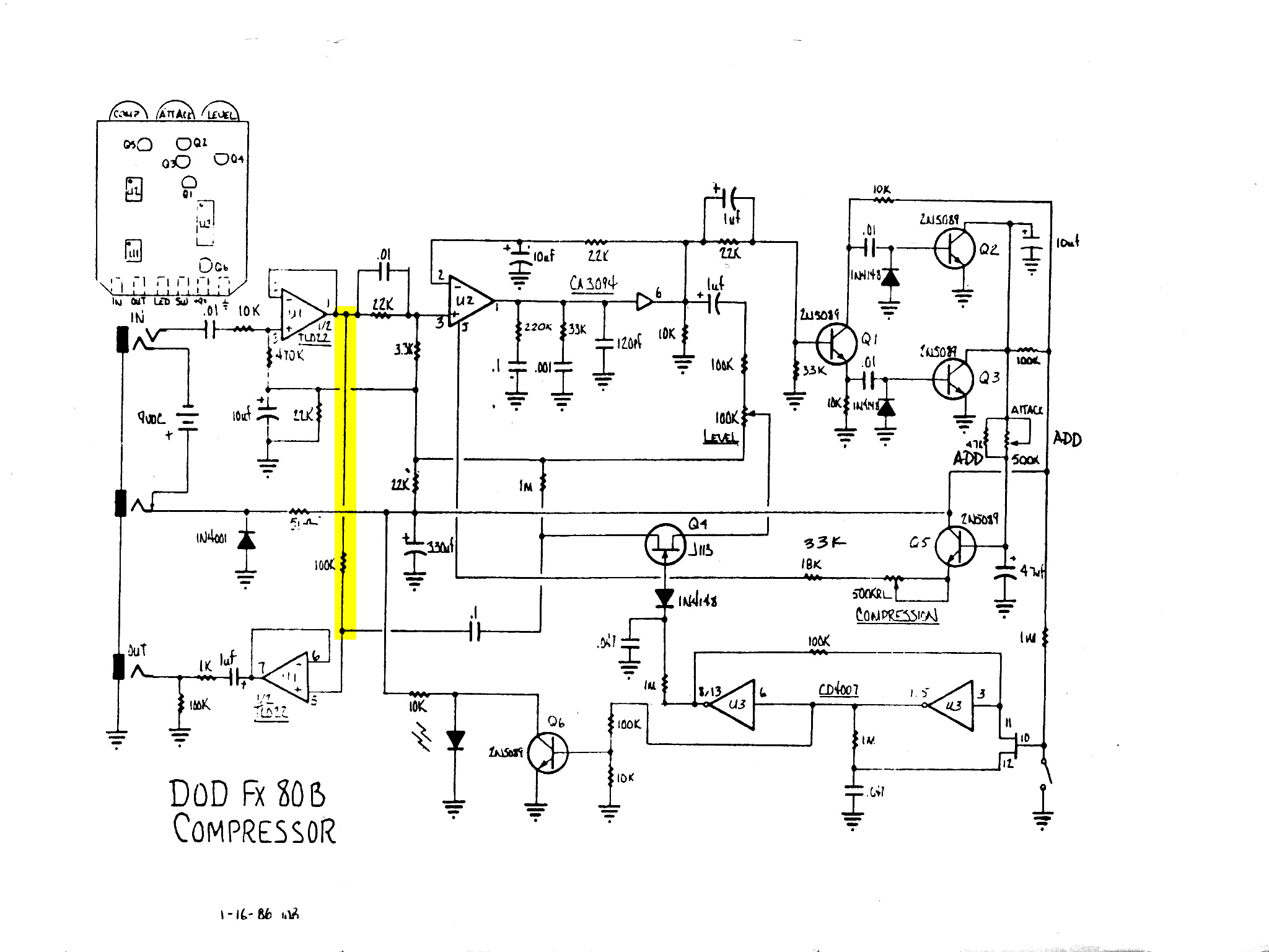

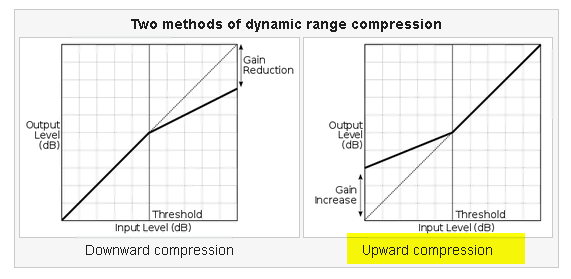

Mizzzer Schpion, к вашему решению наиболее близок т.н. Upward compressor. Там всё очень похоже, за исключением того, что в "некомпрессируемой" ветви не применяется ФВЧ. Идея такая: никаких лимитеров, чистый сустейн. Т.е. атака полностью пропускается, а сигнал в следующей фазе огибающей усиливается (компрессируется) и смешивается с чистым. Таким образом, сустейн есть, а ограничения нет. Любителям natural sound - самое то.
Вот, пример схемы:

Для наилучшего результата следует каким-то образом объединить оба подхода к компрессии! Применить "upward multiband" компрессию!
В моей сценической практике при использовании компрессора зачастую возникал вопрос отсутствия т.н. "пинка" от баса. Этот "пинок" по сути есть быстрое затухание сигнала до некоторого уровня сразу после момента атаки, и создаётся он просто - выключением компрессора! Плюс применение бас-гитары с грифом на болтах, где такой характер затухания является естественным.
"Upward" компрессор в какой-то мере может решить эту задачу, однако он не поможет выровнять динамику атаки. Т.е. "пинок" будет присутствовать, но басисту самому придётся следить за его динамикой.
Есть мысли пойти дальше и применить ADSR-генератор к выходному сигналу компрессора, чтобы иметь ровную динамику и "пинок" с любой бас-гитарой (бас-гитары со сквозным грифом не создают "пинок", у них естественная компрессия!). Такая функция в живых выступлениях требуется не часто, только в некоторых моментах, например, в переходах между частями песни, для добавления мощи звучания следующей части. Думаю, что когда-нибудь я сделаю её второй кнопкой на педали компрессора...
Я вижу в этом противоречие. Пинок на картинке - это амплитудный всплеск. А "выровнять динамику атаки" - это означает в той или иной мере убрать (лимитировать) этот выброс.
Этот пинок получается и без суммирования с чистым (upward comp), достаточно увеличить время атаки и, опционально, уменьшить время релиза.
Может, я неправильно понял написанное?
