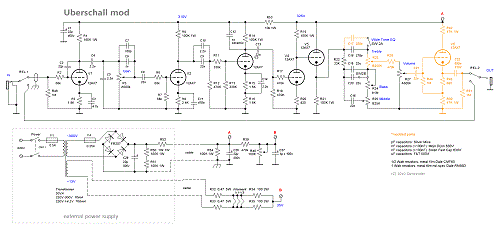

Нашел у себя на полке удачную жертву для отслушки поляризации.
Пред убера, межкаскадка между 1 и 2-м каскадом, перепаивать даже ничего не надо, только доп. резистор бросить с центрального вывода гейна один раз на землю, один раз на анодку.
Имхо, это ключевое место, любые различия будет усилены в десятки тысяч раз. Эксперимент почти чистый, из побочных эффектов только небольшая просадка анодки.
Осталось добраться до паяльника :)
« Последнее редактирование: Сентября 30, 2010, 12:24:21 pm от Gunpowder »
