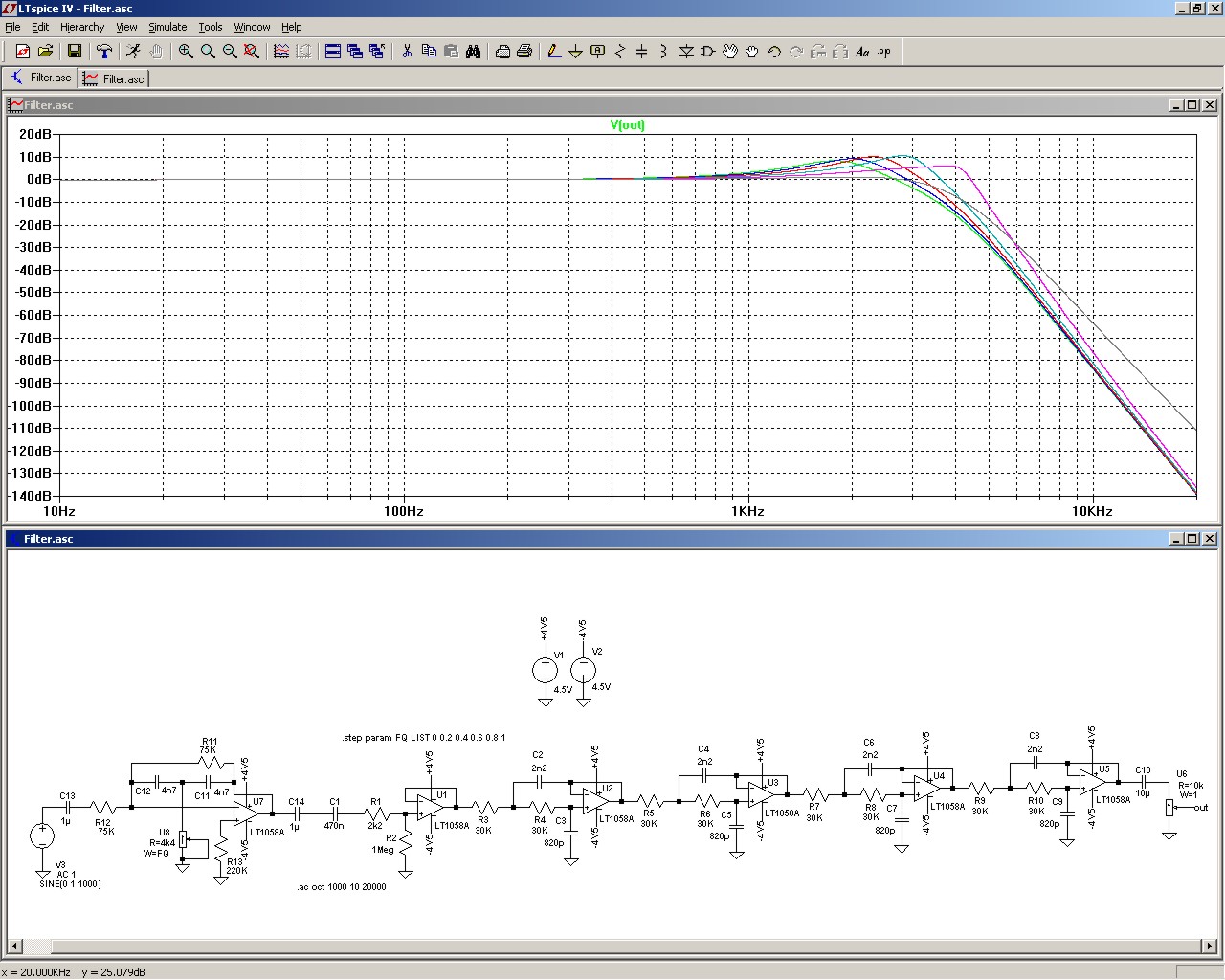

Кот, на всякий случай, вдруг не знаете...
Если на картинке АЧХ навести мышь на колонку с градусами, шлепнуть левой/правой кнопкой, активировать текст don't plot phase, то пуктиры ФЧХ уберутся с графика.
Re: Темброобработка или "Критерии приятного звука"
« Ответ #21 : Апреля 09, 2020, 06:51:04 pm »
Для более удобной работы лучше использовать готовый элемент пота(в аттаче), там есть и "А" и "В" и "С" кривые. Положение движка W от 0 до 1 можно тоже через STEP задавать.
Добрый Кот, для более красивых картинок (не таких угловатых) ставь больше количество точек (у тебя 10), я обычно ставлю 1000.

Про фазу знал, но в любом случае спасибо.
Про точки не подумал, про потенциометр не знал - когда то искл, так и не разобрался, забил. За пот отдельное спасибо  :)

Покрутил ещё раз схему. Срез стал гораздо более крутым.
Уменьшил на порядок катушку - 8.2мГ 1ohm, С1 = 56нФ, С10=4.7нФ

Не советую фильтр на базе квакушки. Сначала сигнал делится, затем усиливается. Шумы, помехозащищённость... И ради чего, это же всего лишь перестраиваемый ФНЧ 2-го порядка. Проще и лучше сделать ФНЧ Сален-Ки 2...4 порядка и перестраивать его сдвоенным потом.
Ну судя по начальному спаду во втором варианте (синие трэйсы) там не второй порядок. Ну отмакетить думаю можно, а вдруг произойдёт чудо...тот самый звук?  ;D

@ Добрый Кот
Отмакетить можно и нужно - мало ли какие картинки комп нам нарисует, ухо - вот кто главный судья :)

@ Добрый Кот
Спасибо за поддержку. Шумы меня не особо пугают, мне скорее для кранча/лоу гейна. Тем более что квкаушка в крайнем задействованном положении как требл буст звучит достаточно интересно на мой вкус, следовательно потенциал у такого решения есть.
