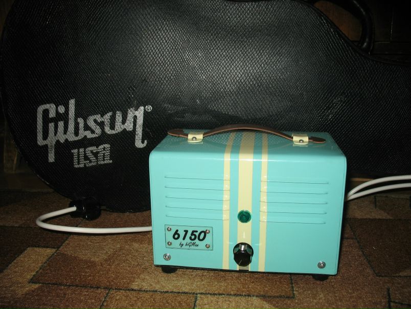

Внешний вид угарный:) Очень понравилось! И фальш панель супер!
Давно хочеться сделать нечто подобное: http://img195.imageshack.us/img195/8968/gromees5c3fr1.jpg
Смутило расстояние между входоми выходом, да и весь монтаж в целом, но если не свистит, то и пёс с ним.

фальшпанель - весьма стильненько, звук - как по мне - слишком много хруста.
Ещё бы кожух стальной добавить, а-ля старые мерикосы 40вых... С жабрами...
