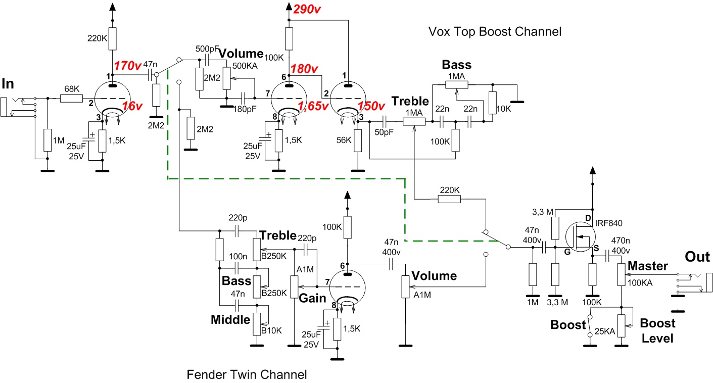

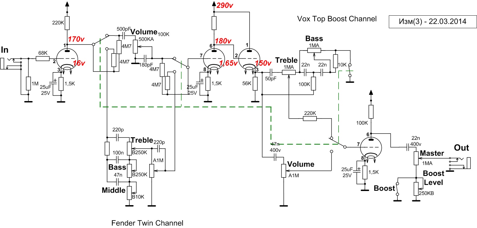

Здравия! Хочу соорудить двухканальный преамп. Набросал черновик. Использованы идеи из преампа SRT-2. Питание перевертыш, скорее всего. Лампы 6н2п-ЕВ (последовательное включение накалов).
Прошу подсказать, проканает или нет. Есть ли необходимость заземлять сетку второго триода в Top-Boost, года включен Twin? Как дешево и сердито организовать буст громкости?

Надо бы между 47 нФ и 500 пФ резистор на пару МОм на землю. В ТБ фендера опечатка из 220нФ - надо 220 пФ.
Вообще бы надо организовать переключение каналов и после первого каскада, а то регулировки будут взаимно влиять.

Поправил. А если сделать как в HotBox'е, т.е. заземлять сетку второго триода в Top Boost взаимовлияние нивелируется, или именно переключение необходимо?

« Ответ #3 : Марта 21, 2014, 10:07:19 pm »
Заземление сетки второго триода еще больше будет влиять, особенно когда ручка гейна перед этим каскадом будет в положении, которое близкое к максимальному

А переключение можно обычный переключатель и все 3 конца через 2,2М на землю?
Да, правильно

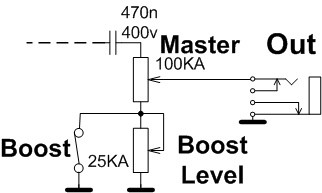

Благодарю. Насчет буста громкости. Так покатит?
« Последнее редактирование: Марта 21, 2014, 10:55:55 pm от Maestro »
Vitalka
  • Сообщений: 1746
Re: Vox Top Boost+Fender Twin Preamp
« Ответ #7 : Марта 21, 2014, 11:22:17 pm »
А в чем необходимость буста громкости?

Нужно чётко понимать, что оба усилка, положенные в основу данной конструкции, имеют смысл только в полном виде, т.е. с оконечником, а также с правильными лампами, конденсаторами и трансформаторами. Просто вырванные из контекста схемы их предусилителей - это не более чем набор усилительных каскадов, соответственно нет смысла ждать на выходе устройства легендарный звук.
Перед ТБ твина не нужен дополнительный резистор 100к. Также совсем печальный результат даст лишний разделительный конденсатор на 47нф перед этим же самым ТБ. Ну и конечно же первый каскад для схемы твина нужен со 100к в аноде.
В ТБ твина все потенциометры - логарифмические.

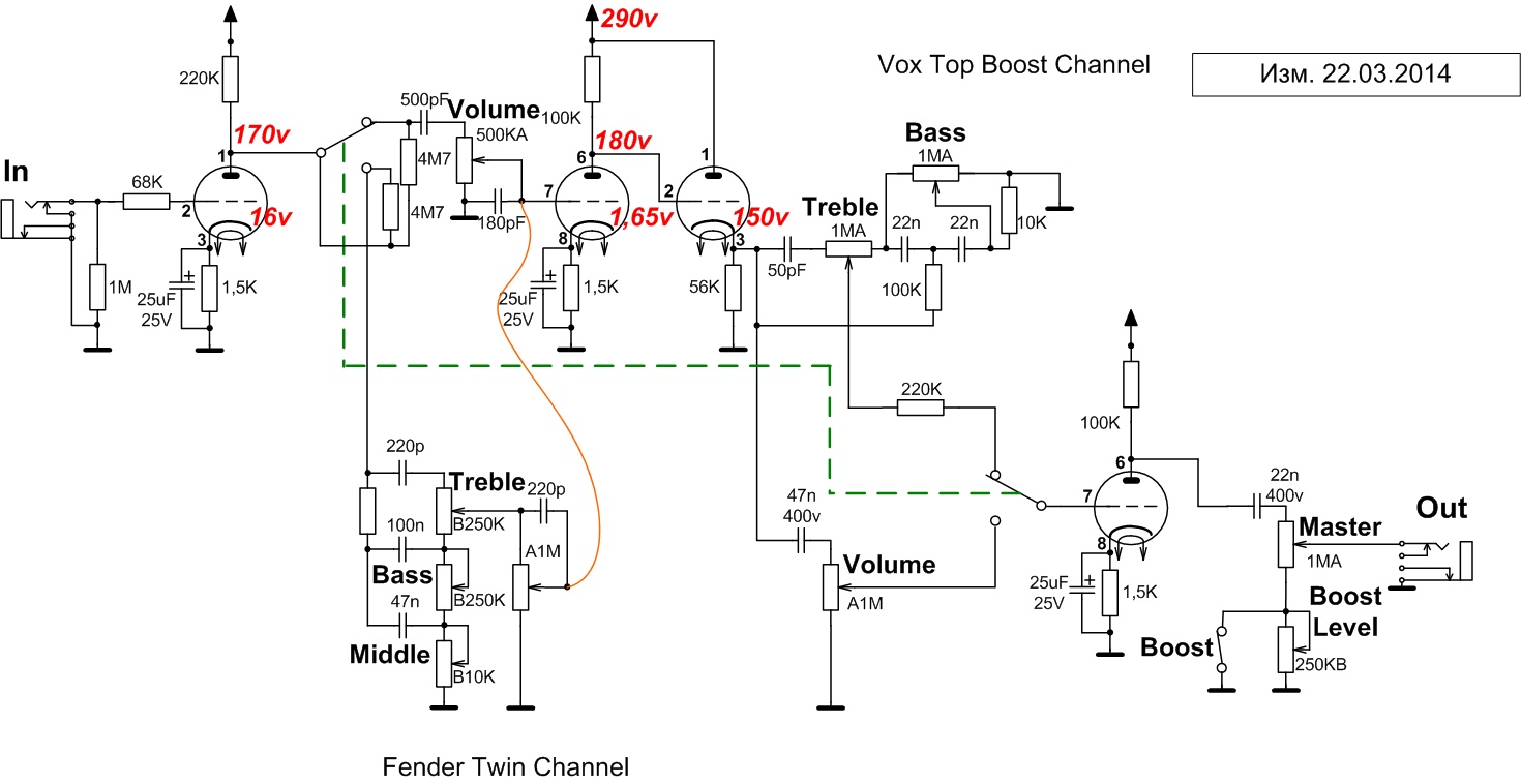

« Ответ #10 : Марта 22, 2014, 09:28:36 am »
Обновил. Идея в следующем. У меня есть оконечник по типу Vox AC-15. К нему приделаны два канала, один на 6ж32п(по типу чистого в Vox), другой на 6н23п(по типу Marshall 18w). Есть обычный разрыв, позволяющий подключаться к оконечнику.
Конечно преамп по типу Маршала, с оконечником по типу Vox звучит совсем по другому. Поэтому методом тыка была выбрана 6н23п. Получилось 2 чистых канала. Один потолще другой более "стратовский". Оба устраивают, переделывать пока не собираюсь.
Отдельный преамп который я сейчас собираю основное в нем - канал Top Boost, Twin по остаточному принципу. Вообще хотел сначала примочку сделать - один Top Boost. Но из-за питания 12в, и ламп 6н2п-ЕВ остается пол-балона. Вот.
100К в аноде первого триода как изменят звук Top Boost канала?
Чем заменить 47n перед ТБ Twina?
« Последнее редактирование: Марта 22, 2014, 12:08:56 pm от Maestro »

« Ответ #11 : Марта 22, 2014, 10:33:53 am »
По Top Boost не подскажу, т.к. не приходилось его собирать. Идейно будет меньше гейна, следовательно будет по-другому грузиться. Также будет другое Rвых каскада, а значит иначе будет реакция последующей цепи.
Перемычкой. Кроме шуток. ТБ содержит "проходные" конденсаторы, следовательно добавление к ним "паровозиком" ещё одного меняет алгоритм работы.
Убрать разделительный 47нф, убрать "подтяжки" по 2м2 об землю и сделать подтяжки 4м7 между контактами переключателя. Т.о. получится избавиться от разделительного кондёра, а ТБ и вход канала Top Boost будут притянуты к аноду первого каскада.
Вообще говоря, второй каскад по сути одинаковый. Я бы просто сделал переключение цепи пре-гейна и цепи пост-гейна. КП в твин-канале не помешает. На освободившемся триоде как раз сделать выходной буфер вместо неаутентичного IRF'а.
« Последнее редактирование: Марта 22, 2014, 10:38:26 am от Denn »

только  номинал потенциометра Буст из поста #6 бери 25кВ

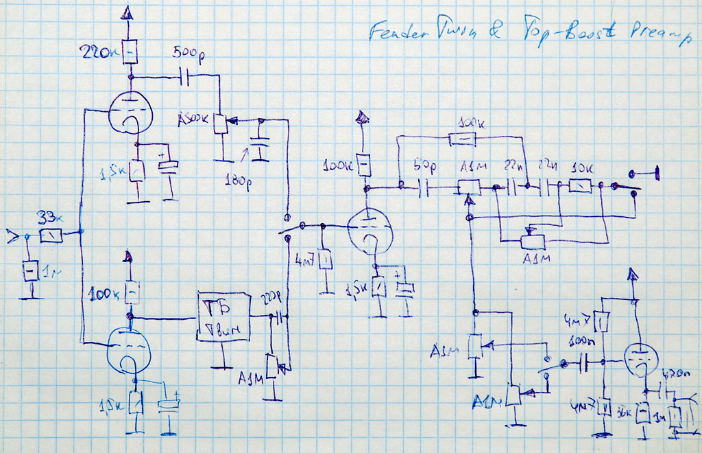

Я даже думаю вот так:
Либо перед ТБ влепить КП, а выходной буфер сделать на LND150 :)
« Последнее редактирование: Марта 22, 2014, 11:09:24 am от Denn »

@Denn
Картинка не грузится. Правильно я понял концепт?:

@Denn
А так - http://denn.ru/gtlab/ftwin&tboost.jpg
Почти. Третий резистор 4м7 со стороны перекидки - лишний. Точку соединения двух правых 4м7 сажаем прямо на анод.
Выходную часть ТБ твина и прегейна Топ-Буста тоже нужно коммутировать.
Выходная часть секции гейна (после КП) излишне наворочена и там не всё хорошо с нагрузочным сопротивлением. Лучше сделать "обход" ТБ топ-буста отрывом его земляного контакта, т.о. в качестве разделительного кондёра используются кондёры ТБ, всё правильно с точки зрения нагрузки каскада, минимальная коммутация.
« Последнее редактирование: Марта 22, 2014, 12:42:52 pm от Denn »

« Ответ #16 : Марта 22, 2014, 12:23:54 pm »
И ещё. Пассивный рег. громкости (а-ка потенциометр) делать после буфера бессмысленно. Фишка буфера в малом и постоянном выходном сопротивлении!

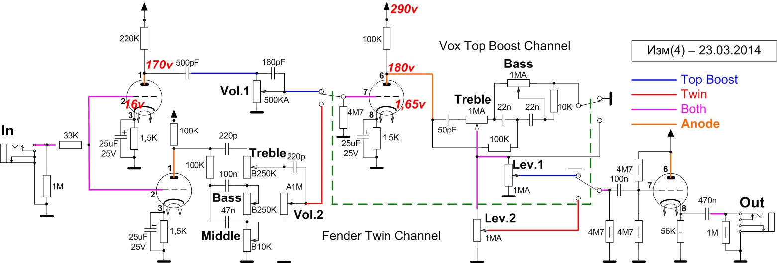

@Denn. Россия, чо.  :)
так?

« Ответ #18 : Марта 22, 2014, 12:38:55 pm »
@ Maestro
Не так :)
В коммутации выхода ТБ твина и прегейна топ-буста привязка должна быть к земле, а не к сетке 2-го каскада. Приятгивать выход ТБ и прегейна не нужно - они и так по постоянке сидят на земле через потенциометры. Поэтому притягивает только сетку 2-го каскада.
По поводу остального много писать, проще открыть мою ссылку - там всё показано.

« Ответ #19 : Марта 22, 2014, 01:05:59 pm »
@Denn да, да пришло какраз разбираю.
Залил на fastpic, на всякий, мало ли у кого  еще не кажет
Перерисовал.
