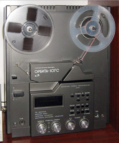

В тему магнитофонов... достался мне тут катушечник Орбита МПК-107С выпуска 1991 года в раздолбанном состоянии (разломана лентопротяжка, отсутствуют многие механические части), в общем невосстановимо.
Вот такой: (вернее от когда-то таким был)
Но электрическая часть оказалась на месте, платы были успешно извлечены,, промыты и просушены.
Первым делом взгляд пал на две платы усилителей записи-воспроизведения:
Буду пробовать их как преамп-фуз и др... :-))))

zEROID, повезло  8-)

В усилитель записи почему-то отсутствует цепь L1 C11 R22, которая формирует подъём на 25 КГц, Думаю что это удешевление-упрощение, "усовершенствование", ибо 91 год выпуска, развал СССР. Некоторые детали и в других местах не распаяны, где именно пока не выяснял. Думаю как запитать. Для предварительного каскада разработчиками предусмотрено отдельное питание 10 вольт, для моего применения наверное можно просто померять ток и поставить гасящий резистор. Хотя, если не поленюсь, воткну мелкую LM317L, правда для каскада на микротоках и это слишком жирно :)
Большую часть подстроечников планирую тоже заменить на постоянные резисторы, один раз покручу и будет видно. А некоторые выведу на перед ню панель.
Платы две, так что планирую запилить стерео мегадевайс в рековом корпусе :) И для синтезаторов сойдёт как краска. Электролиты понятно все под замену. А вот думаю с танталом что делать... Огромное желание выкинуть, а может в этом тоже часть звука?

Что от "Орбиты" ожидается -то?   :-?

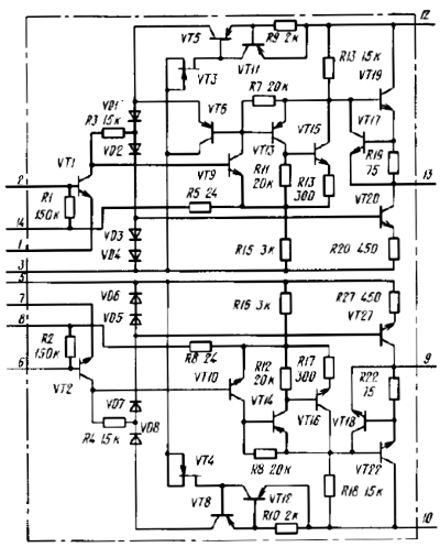

Как чего? Транзисторный перегруз, что ещё-то. 8-) С некоторой коррекцией АЧХ, которую можно подправить под нужды. Платы две, будет стерео, да ещё по два канала в каждой, для синтов наверняка подойдёт к гадалке не ходи. Ещё интересно как будет 157УЛ1 грузиться, там ещё симметрию можно кривить, в общем есть где разгуляться. А можно попробовать замиксовать перегруз каналов записи и воспроизведения, там коррекция разная, может быть прикольно.
Для подогрева ажиотажа выкладываю схему нутрянки К157УЛ1:
Ну не красота?
