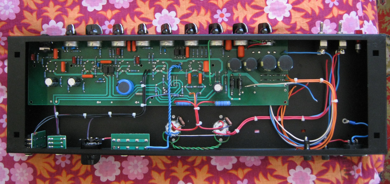

mesarubka

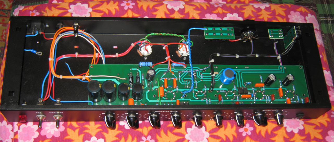

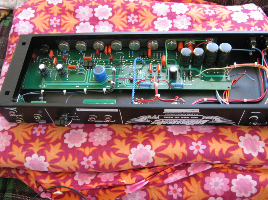

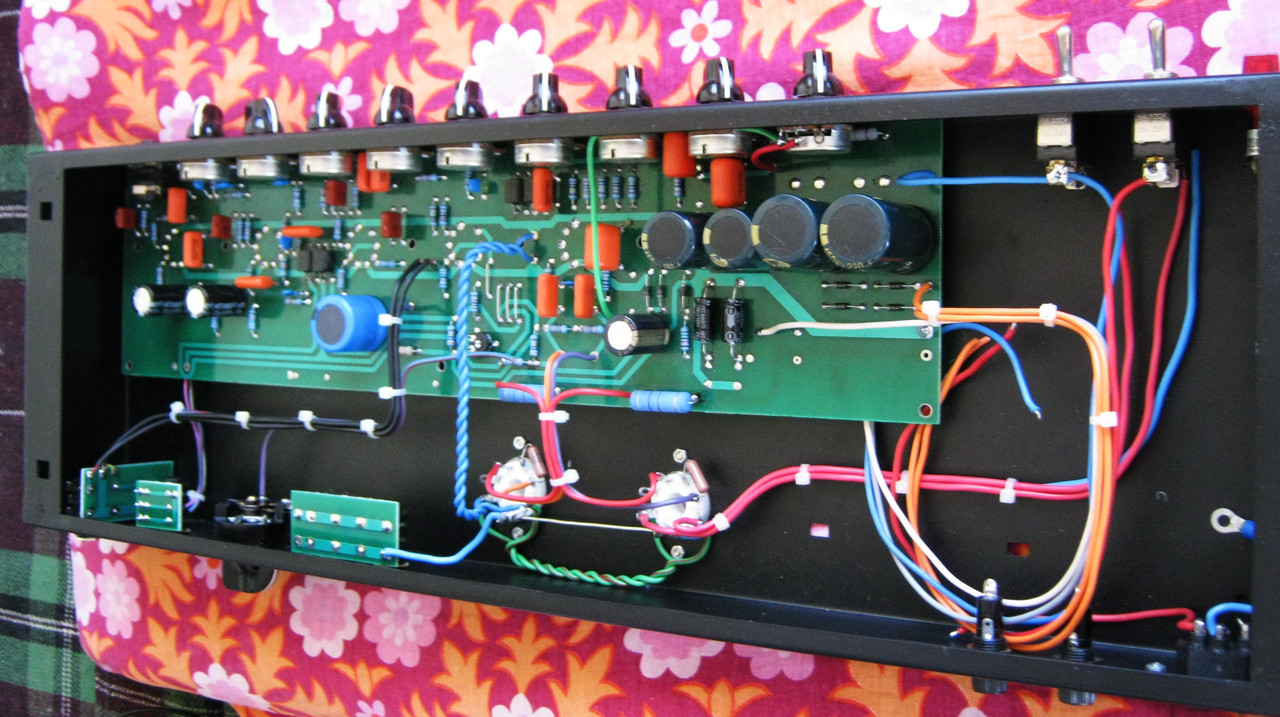

мой вариант в черном шасси
image hosting adult
picture hosting
upload pictures
free image hosting

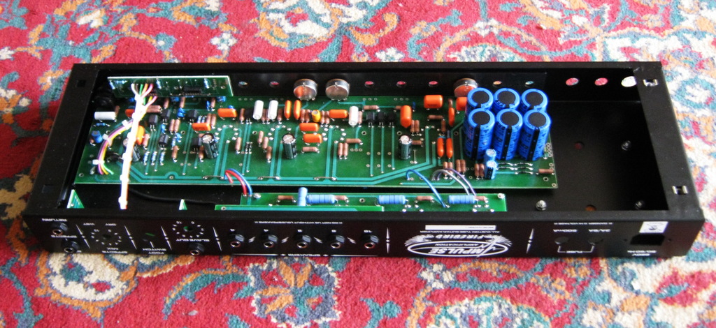

вот еще один солдано - копия дэкатона в процессе сборки
image host
« Последнее редактирование: Мая 26, 2012, 02:23:28 pm от mesarubka »

@ mesarubka, Влад, класс! У меня провода не так красиво укладываются, я под оригинал кошу, там всё более хаотично  :)
И шасси достойно выглядят. Тока вот ты делаешь прямоугольные отверстия для крепления дросселя, а по факту он крепится винтами, и остаются видны части отверстий, посмотри на моём шасси сверху, рядом с силовиком.
@ tiretrak, если вопрос ко мне, то смотри ответ #20.
« Последнее редактирование: Мая 26, 2012, 05:04:53 pm от Marton »
mesarubka
  • Сообщений: 635
Re: Soldano Hot Rod 50 Plus - закос под клон.
« Ответ #29 : Мая 27, 2012, 10:38:55 am »
MARcus
начет дросселя -- размер там бывает плавает до 5мм -- поэтому прямоугольно -- чтоб подошло к разным типам дросселей - у меня был дроссель на 10 гн так он точно подходил по центру этих отв некоторые шире попадались......тебе --- там надо шайбы поставить - должно закрыть
а так просто убрал это с чертежа шасси - просто сверлить вручную потом под свой тип дросселя и все пробоемы....
« Последнее редактирование: Мая 27, 2012, 10:40:49 am от mesarubka »
