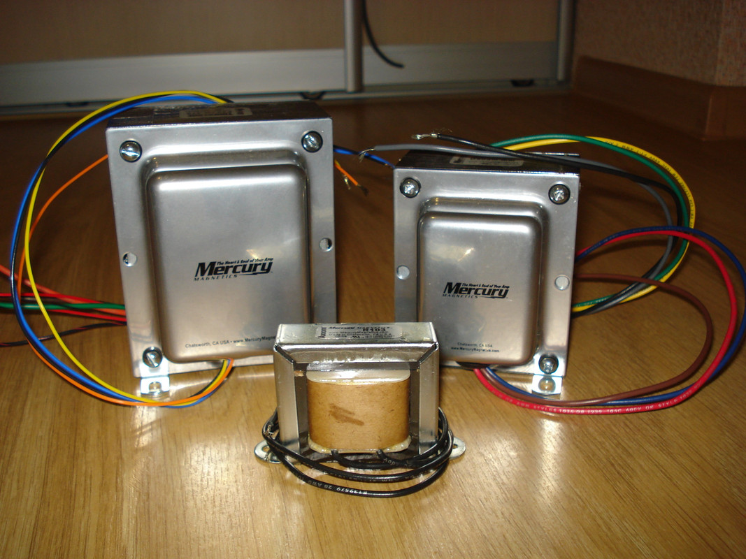

- сет трансформаторов Mercury Magnetics (историю о них приложу чуть позже)
Всё жду не дождусь историю...
