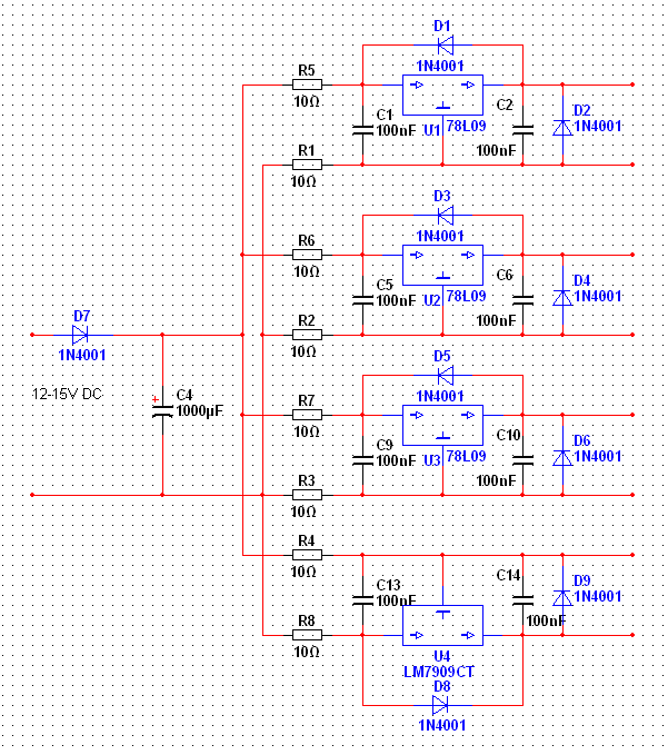

В блоке питания примочек вешаем в разрыв питания и в разрыв земли резисторы номиналом 10 Ом (тут надо потребление примочек смотреть, разумеется ) и электролит параллельно на сотню-две микрофарад, шунтированный керамикой, вот вам и развязка земли по питанию.
Большинство проблем устраняется.
К слову, помедетировал над развязкой ветвей резисторами -  и пришёл к выводу, что надо по анодной шине развязывать не сопротивлением, а стабилизатором (кренкой).
При этом, внимание, вход кренки не шунтировать электролитом!
Нижний резистор можно увеличить - причём, чем больше запас входного напряжения, тем больше.

Тем не менее решение, которое я предложил с двумя резисторами, прекрасно помогает, есть решения получше. но они сложнее....
Для особо страждущих предлагаю более продвинутый вариант "раздатки" для примочек:
Стабилизаторы "изолируют" потребителей тока по плюсовой цепи питания и обеспечивают низкое выходное сопротивление.
На всякий случай можно сделать отдельные выходы с развязкой "наоборот", как в самом нижнем стабилизаторе.

А теперь все минусы источников соединяются межприборными кабелями. И каждый прибор по минусу запитывается не только от своего стаба, но и от всех других. Не спорю, так будет лучше, чем тупо соединить все приборы параллельно, но полной развязки не будет. Для себя, чтобы полностью закрыть вопрос, я бы сделал трансики по числу примочек.
