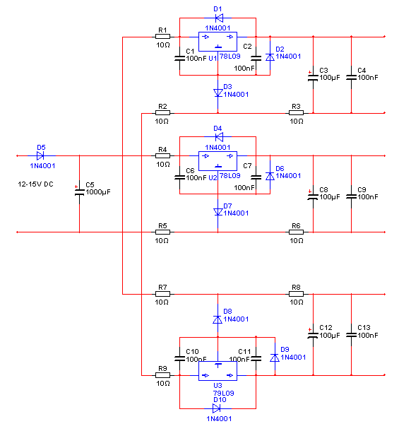

@ zEROID
10-омники тогда уж после стабов ставить, непосредственно к потребителям.
Re: 10 педалей в одном корпусе
« Ответ #41 : Декабря 16, 2014, 03:21:00 pm »
Нет, это повысит выходное сопротивление БП.

@ zEROID
Это повысит сопротивление и, соответственно, уменьшит ток наводки в паразитном контуре земляной петли.

@ Denn
Паразитный контур существует между разными примочками по питанию и по сигнальной земле, поэтому с этой точки зрения совершенно неважно до или после стабилизатора ставить развязывающий резистор. Стабилизатор обеспечивает низкое выходное сопротивление каждого отдельного питающего источника, что уменьшает возможные наводки из одной примочки на другие. Если ставить резистор после стаба, то от стаба толку ноль.

Для особо страждущих предлагаю более продвинутый вариант "раздатки" для примочек:
Кир, электролиты на входе стабилизаторов надо убрать!
Фишка в том, что со стороны питания, стабилизатор является генератором тока!
То, есть по шине питания развязка получается идеальной и все ветви абсолютно независимы.
При этом, опорная нога малопотребляющая - и при привязке её к локальной земле она не вносит помех.
Когда ты не подумав шунтируешь по привычке вход стаба электролитом - ты привязываешь локальную землю к помехам на питании!
И привет - земляные петли тут рулят во всей красе.
Потому электролит по входу стаба тут оказывается вреден!
А вот его выход следует зашунтировать электролитом и керамой по полной программе - пускай всё локальное останется в локальном контуре.
Причём, лучше стабилизаторы использовать ЛМ317, а не 7809 - у 7809 по управляющей ноге гуляет весьма приличный ток помехи, пропорциональный входному напряжению.
То есть, нога 79-х должна лепиться к точке с минимальным внешним сопротивлением - если пытаться поднимать опору резистором в опорной ноге, то пульсации растут немерянно!
Это тонкая особенность именно 79-х - про которую не все знают.
У 317-х в этом отношении всё путём - помеха по управляющей ноге в тысячи раз меньше...
ХИНТ: вместо земляных развязывающих резюков вообще правильно было б использовать генераторы тока - тогда можно было б получить идеальную развязку...

@ Наблюдатель
Ну так со стороны БП петля разрывается, замкнутого контура уже не будет.
Да, кстати как правильно заметил Peratron, на входах стабилизаторов электролиты не нужны.
Поправил последнюю схему.

Это кто такое придумал? Петля - это именно петля, короткозамкнутый виток, который образуется в результате соединения земляной шины в двух и более местах; в результате чего получается приёмный контур, который ловит внешние помехи.
А то, что у тебя описано, это случай протекания токов разных потребителей через один проводник - это вообще другая история, которая имеет слабое отношение к проблеме помех при организации питания педалборда.
В огороде бузина... (с).
Денн, прости - но ты совершенно не в материале и строишь неверные теории...

@ zEROID
А теперь все минусы источников соединяются межприборными кабелями. И каждый прибор по минусу запитывается не только от своего стаба, но и от всех других. Не спорю, так будет лучше, чем тупо соединить все приборы параллельно, но полной развязки не будет. Для себя, чтобы полностью закрыть вопрос, я бы сделал трансики по числу примочек.
Именно!
Конечно, 10 ом в обходной цепи лучше, чем контактное сопротивление петля - потому помеха падает в десятки раз и на практике это помогает. Но не всегда...

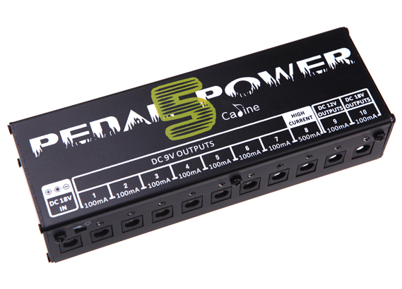

Трансики это другой масштаб мероприятия, речь идёт о компактном устройстве вот такого формата:
C питанием от маленького лёгкого импульсного адаптера.
Вот именно!
 Но не всегда...
Для этих случаем вариант со стабом в шине земли.
PS: Про развязку источником тока идея отличная, надо подумать.

@ Denn
Именно, что важно! Земляная петля замыкается через минусовую шину ИП: потребители соединены сигнальной землёй, а второй путь через ИП. Если резисторы стоят до стаба, то петля замкнётся по наиболее короткому пути - низкому импедану ИП.
Для избавления от земляной петли нужно просто не дублировать общий провод к потребителям, а обеспечить единственный путь для подвода питания к потребителю.
Резюки на входах стабов - абсолютно лишние.
Ёмкости тоже.
Диод в опоре - бессмысленен.
Резюки в минусе после опорной ноги - вредны!
Потому возвращаю всё к уже описанному варианту.
Там есть проблема - загрузка ИТ при сбросе нагрузки. Управление этой загрузкой требуется нетривиальное.
ХИНТ: в идеале - по минусу надо развязывать дросселем.
Но по НЧ - это невменяемое решение.
ИМХО, стоит подумать над электронным имитатором НЧ-дросселя...
Без проблем поместятся...
Ёмкости тоже.
Позволю не согласиться.
поддавать немного напряжения в случае падения на выходных резисторах.
Хотя наверно проще будет на LM317L делать....

Лёгкая коробочка 50*35*150, питание от импульсного адаптера 18 вольт DC.
Какие трансы? Какие капельки?
Ну, личный выбор не меняет физической сути.
А она тут в том, что по алгоритму работы стабилизатора наличие резюка на входе никак не влияет на его выход: стабилизатор потребляет ток, не зависящий от напряжения на входе. То есть, является генератором тока (отрицательного) и последовательное сопротивление тут бессмысленно (оно на много порядком меньше динамического сопротивления в цепи).
А про ёмкость я уже сказал: она передаст все гадости с шины питания на локальную землю - без неё помехи с питания в землю не пройдут (срежет стаб), а она в обход стаба всё странслирует.
Зачем тогда стаб?
Не просто проще - я уже рассказал про токовую помеху в опорной ноге 79-х.
317 имеет потребление в опоре весьма чистое.
ХИНТ: поставь хотя б разок простой эксперимент - померь токовую помеху в 79 при наличии пульсаций на входе...
