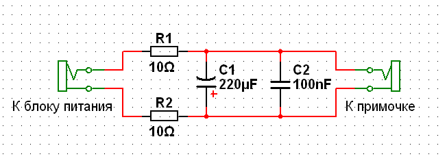

« Ответ #10 : Декабря 15, 2014, 05:16:21 pm »
В блоке питания примочек вешаем в разрыв питания и в разрыв земли резисторы номиналом 10 Ом (тут надо потребление примочек смотреть, разумеется ) и электролит параллельно на сотню-две микрофарад, шунтированный керамикой, вот вам и развязка земли по питанию.
Большинство проблем устраняется.

Ну, и для хорошего тона поставить RC-развязки, как предлагает коллега zEROID.
