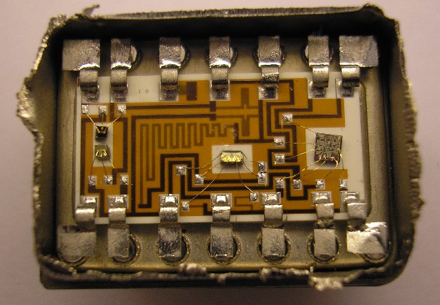

Что касается схемы - то вот такие я использовал для АЦП двойного интегрирования:
Это ейное нутро:
Кристалл ОУ - справа.
Слева - КП201, т.е. бескорпусные полевики.
По центру - кристалл, аналогичный 1НТ591 (159НТ1). Т.е. биполярная дифпара.
Относительно коррекции - да, она внешняя. Это я с 816УД1 слегка попутал - там ОУ в количестве нескольких штук наличествовали и они были закорректированы насмерть. Но тип тот же - кристалл от 1УТ531 (153УД1), поскольку в то время у нас просто ничего иного не существовало.
ХИНТ: малопригодность 153УД1 для звука обуславливается двухтактным выходным каскадом на существенно разных по свойствам npn и pnp структурах, что при крайне низкой скорости ОУ порождает глубокие искажения уже со средних частот.
Собственно говоря, понятие "транзисторный звук" произошло именно от u709 (клоном которого 1УТ531/153УД1 являлся).
ХИНТ: успех или неуспех микросхемы в примочкостроении никак не связан с её звуковыми качествами - он обусловлен иными факторами, зачастую к схемотехнике вообще отношения не имеющими.
140УД1 в отличии от 153УД1 как раз отлично звучит - то есть, пригоден для высококачественного звукоусиления. И шумовые свойства в этом плане - далеко не на первом месте по значимости...
В 284 серии был интересный тип, который я успешно применил как раз в примочкостроении - 284СС2. Это набор повторителей и усилителей, предназначенный для построения гираторов - но в качестве линейного усилителя тоже был интересен.
Правда, ныне он не актуален - поскольку тогда ассортимент был крайне ограничен и приходилось изголяться, а сейчас лучше взять пару сдвоенных ОУ...

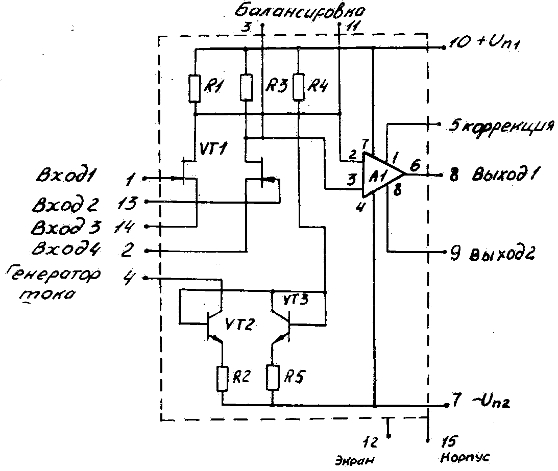

Что касается схемы - то вот такие я использовал...
Коллега, не знаю, что за схема на Вашем рисунке, но оригинальная схема 284УД1 (из спецсправочника тех лет) выглядела так:
Схема, которая была на этикетках, вложенных в упаковочную тару с этими микросхемами (которые шли с военной приемкой), точно такая же.
А вот принципиальная схема и типовая схема включения 284УД2 (от туда же):
На последней даже обозначены типы бескорпусных транзисторов, используемых в гибридной сборке. Очевидно, что и здесь никаких "интегральных сборок" типа 153УД1 нет.
Что же касается корпуса 151-15-4 (именно так называлось это чудо микроминиатюризации в те годы), то в аналогичном исполнении выпускались еще некоторые серии, в частности, несколько усилителей НЧ 2УС26х, схемотехника которых  так же отличалась аскетизмом, что наверняка делает и их применимыми в примочкостроении.
Если мне удастся победить грудную жабу, то возможно вскрою оригинальную 284-ю (их есть у меня некоторое количество), дабы продемонстрировать существенное различие "истинной" 284УД1/2 от того, что коллега Ператрон презентует под этим наименованием.

« Ответ #57 : Мая 14, 2013, 07:21:14 pm »
@ Valentinych
Ларчик открывается просто: вы снабжались из Винницы, а мы - из Новосибирска  ;)
Вот препарированная Винница:
ПО "Октябрь" (сейчас НИИ "Гелий"), г.Винница.
А приведённая мной выше препарированная м/с - это "Восток", г.Новосибирск.
Всё придумано до нас! (с)...

« Ответ #58 : Мая 14, 2013, 10:02:56 pm »
Осталось добавить только, что фото Вашей вскрытой гибридки - новосибирский новодел из 80-90-х годов. Видимо, именно тогда Вы и пытались применить "это" в своих поделках.
Я же использовал "истинные" 284УД1 еще в первой половине 70-х, тогда они и внутри выглядели совершенно иначе: соединительные шины между выводами корпуса и ситалловой подложкой были выполнены не из ржавого стального проката, нарезанного ручными ножницами по металлу, а из золотой, протянутой через калиброванные фильеры проволоки очистки 999.99. Фото парочки таких микросхем есть в описании по Вашей ссылке.
Подозреваю, что в соответствии с Вашей же сентенцией, качество новодела из 90-х годов соответствовало примененным новосибирцами материалам, и технологиям сборки.
Да и вряд ли эти мелкосхемы предназначались для спец.применения. Значек 5-й приемки я увидел только на второй микросхеме из обзора - 284СС2, выпуска 70-х годов.
Несуразицы с новоделом отмечены и в обзоре по Вашей ссылке. В 80-х уже и корпуса стали делать из другого металла, и с гораздо худшим качеством. И компаунд для заливки применялся другой. А главное - полевые транзисторы там уже были одиночными, а не "спарками" на одном кристалле.
Может именно по этому у нас остались разные впечатления от звучания этих микросхем?  ;D
Я работал именно с такой в середине 70-х.
