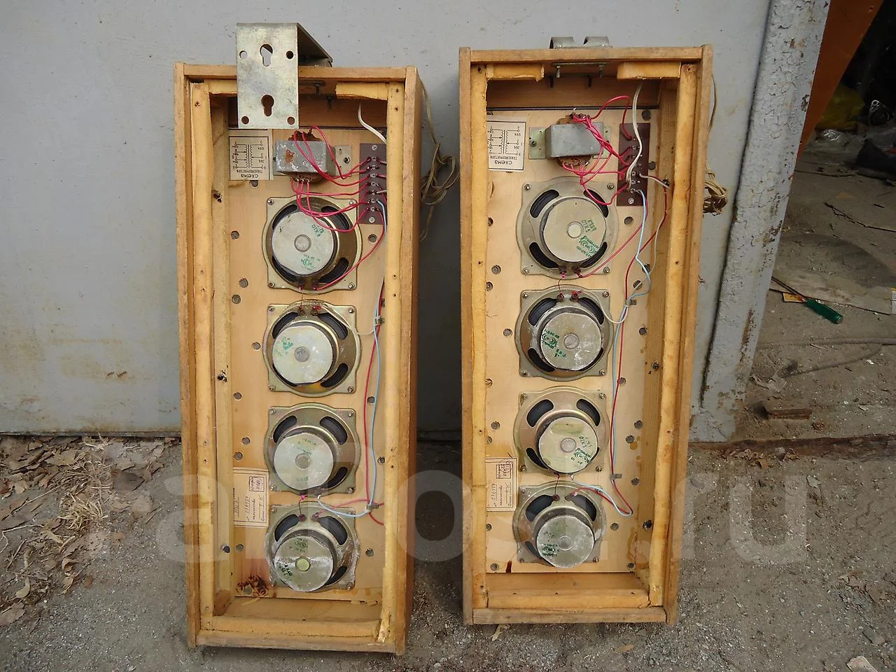

Нифига себе  :o, у меня как раз, уже десяток с гаком лет, лежат внутренности от таких колонок. Два трансформатора, и кучка этих самых динамиков. Пару на магниты разобрал (ибо не надумал что с ними делать), а они оказывается подходят для гитары  :-?. Надо будет проверить.
Отличный гитарный прибамбас - правильно соединить динамики (последовательно - на 16 Ом) и оно уделает большинство современных поделий.
ХИНТ: транс там - для согласования с радиотрансляционной сетью (имеющей рабочее напряжение 100 Вольт).
Тоже ни в коем случае не выкидывать - идеально подходит для гибридного гитарного уся, который я описал в теме "Гибридный ответ чампу"!
