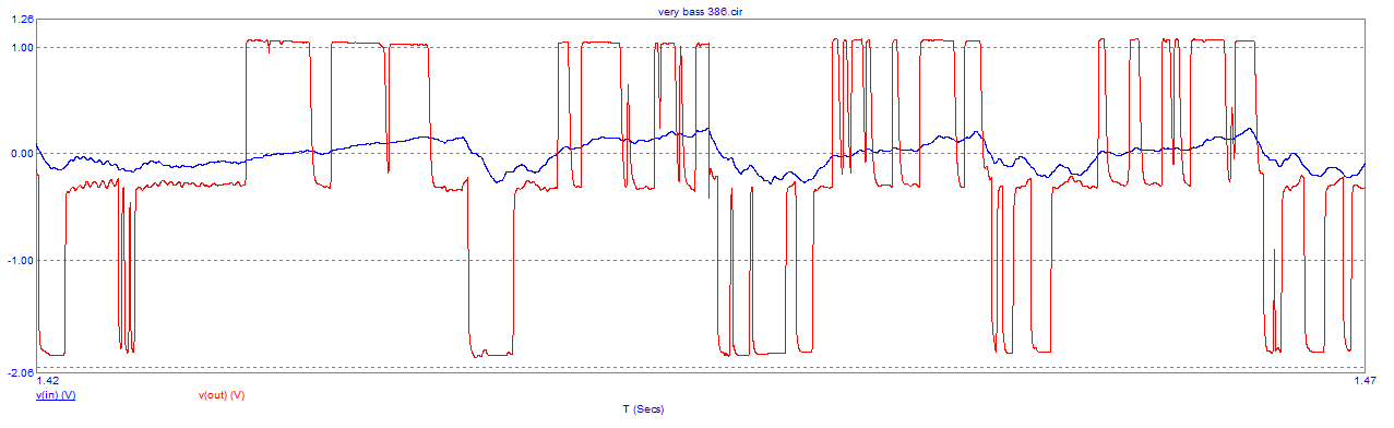

И буквально пару дней назад меня посетила мысль: а что если верхнюю полуволну сигнала преобразовать в прямоугольник со знаком плюс, а нижнюю - в прямоугольник со знаком минус? Ведь гитарный сигнал не синусоида, он скорее похож на кардиограмму: импульс вверх, импульс вниз и затем тишина. Три состояния!
Недолго думая, я взял два пиковых детектора, "подписался на событие" заряда конденсатора и получил следующую схему:

При срабатывании детектора Q1R3C4, ток коллектора Q1 открывает транзистор Q3, и Q3 "притягивает" выход к шине питания. При срабатывании детектора Q2R4C5 выход аналогичным образом "притягивается" к земле. В отсутствие пиков входного сигнала выход "притягивается" к половине питания резистором R7.
Таким образом, схема даёт на выходе три основных состояния. Троичный фузз!
Осциллограмма сигналов и пример звучания (симуляция) - во вложениях.
Особенность этой схемы - в усилении первой гармоники, при этом характер затухания её точно такой же, как и у остальных гармоник, что звучит для моего уха естественно и гармонично.
Времязадающие цепочки R3C4 и R4C5, а так же ёмкость входного конденсатора C2 имеют существенное влияние на звук. Указанные компоненты по сути формируют полосовой фильтр.
Уменьшение ёмкости C2 до значения в несколько нанофарад создаёт некоторый резонансный пик в АЧХ, имеющий очень интересное звучание.
Увеличение R3 и R4 до сотен килоом приводит к эффекту "запирания" схемы, что тоже может звучать весьма интересно.

И конечно же, имея два пиковых детектора, разве можно не задуматься о создании октавера?
Всё что нужно - подсоединить пару D-триггеров в качестве делителя частоты!
(продолжение следует...)

И конечно же, имея два пиковых детектора, разве можно не задуматься о создании октавера? Всё что нужно - подсоединить пару D-триггеров в качестве делителя частоты!
Этого мало, ещё потребуется фильтрация, иначе ишачий эффект обеспечен.
Суть фузза - это переключение выхода между двумя состояниями, и различие большинства схем состоит только в общем коэффициенте усиления и пороге переключения из одного состояния в другое.
Это слишком упрощённое понимание. Иначе бы все фузы с аналогичными параметрами (Кус и пороги переключ.) звучали бы одинаково, а этого нет и в помине.
« Последнее редактирование: Октября 26, 2020, 08:24:42 pm от olegfx »
...полностью согласен
...по "осциллограмме"(да и по звуку), очень  похоже на ТШ, но биполярный.
Это суть ОУ при rail-to-rail.
Фузз же обязательно формирует динамическое изменение скважности, что оживляет звук и придаёт ему определённую индивидуальность.
