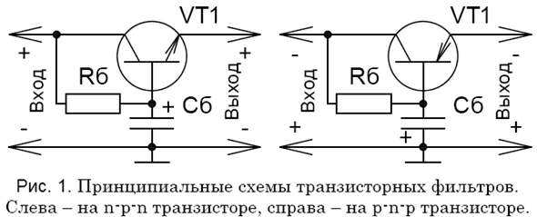

Если ваять самому, имхо кренку подпереть диодом со стороны земли, а потом по фильтру на гнездо. RC 1кОм, 10мкф.
Или вообще по кренке на гнездо и все дела. Только вот рассыпуха наверное дороже обойдётся чем готовая балалайка.

Я купил себе парочку таких. Внутри, разумеется всё импульсное. Сделано всё очень аккуратно. На выходах 9в 100мА стоят резисторы 10 Ом и 100 мкф об землю с керамикой в параллель. Это частично решает проблему грязи.
Но никто, как обычно, не подумал о земле. Так развязывать нужно не только шину питания, но и шину земли! Что в самих примочках, что везде, ВСЕ ДО ЕДИНОГО (!!!!!!!!!!)  лепят минус разъёма питания сразу на сигнальную землю, а также землю жёстко соединяют с общим проводом входных-выходных разъёмов.
А ведь туда по хорошему надо ставить резистор 1-50 Ом и/или дросселёк мелкий.
В результате имеем что? Правильно, огромную кучу земляных петель, трески, фоны и сигналы мобильников в звуковом тракте. А ведь ничего не стоит сразу сделать правильно.
В общем, эту китайскую няшу я однозначно рекомендую заиметь, стоит недорого, штука удобная, многие примочки работают отлично, но бывают и проблемы. Частично исправить ситуацию можно. разорвав землю питающего провода и влепив туда последовательно резистор на несколько Ом, а на входе примочки - банку побольше Low ESR.

"Встать" осциллографом между гальванически развязанными землями выходов (без нагрузок) и посмотреть, будет ли там ВЧ-грязь от работы импульсников. Если всё прилично, то проверить потенцию/чистоту выходов под нагрузкой и спокойно пользоваться.
