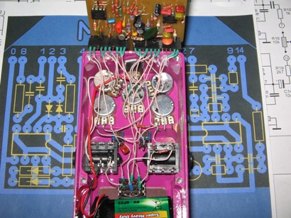

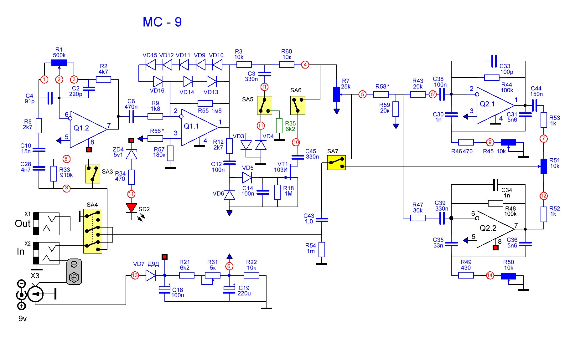

Примочка МС-9 Ильину Александру.
Оригинальности:
- низкое входное сопротивление(2к7),
- входной ВЧ корректор,
- ограничение переключаемое Drive-Dist.
- отключаемый шумоподавитель,
- отключаемый спикерсимулятор.

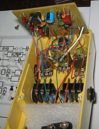

Примочка МС-8С Родину Андрею.

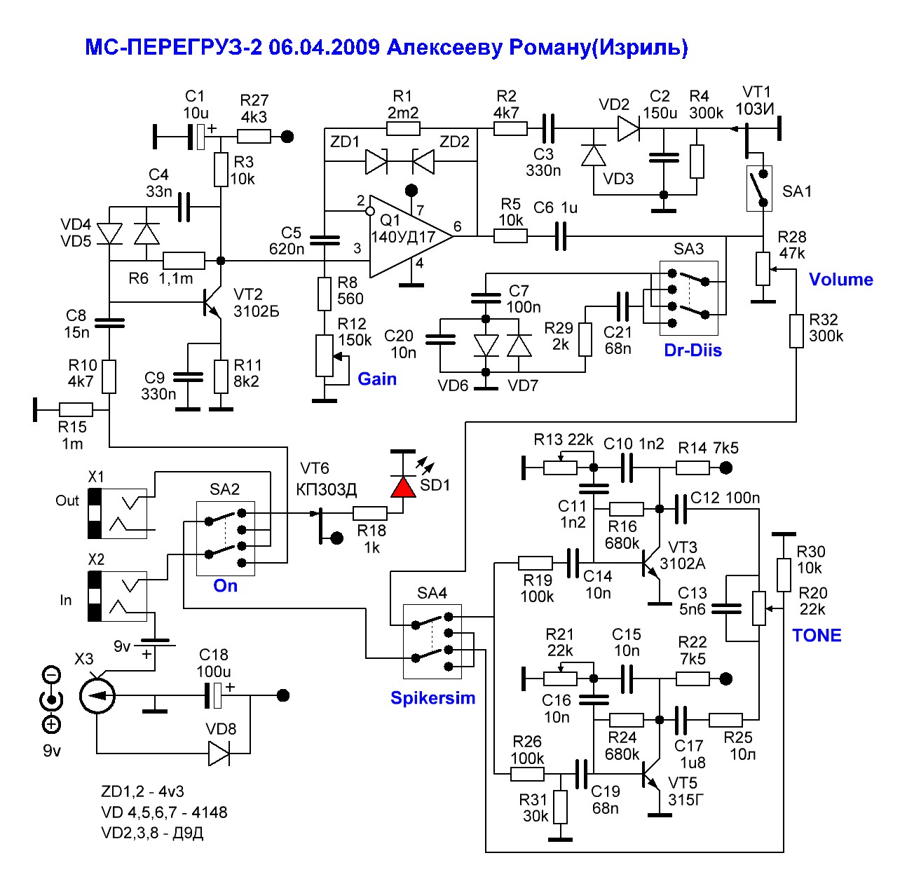

Примочка МС-Перегруз-2 Алексееву Роману (Израиль).
« Последнее редактирование: Марта 15, 2026, 03:09:11 pm от Thorn »

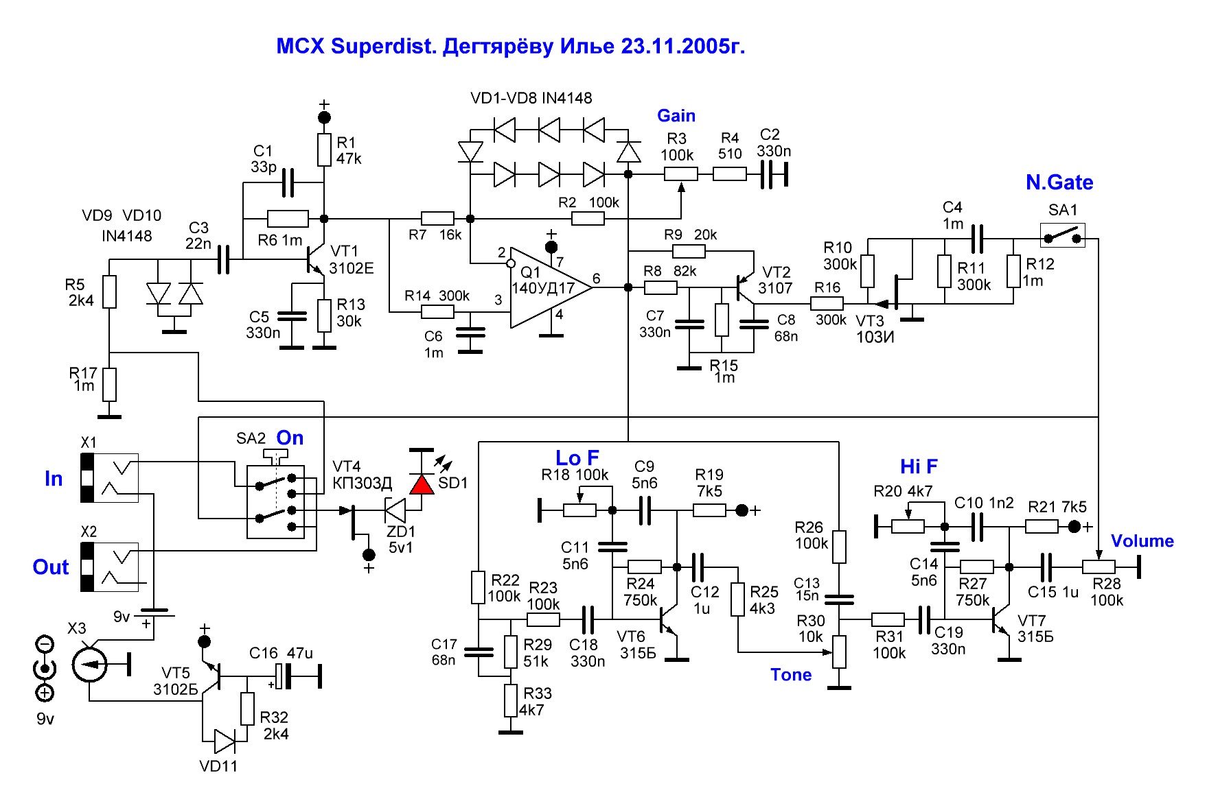

Примочка MCX Superdist. Дегтярёву Илье от 23.11.2005г.

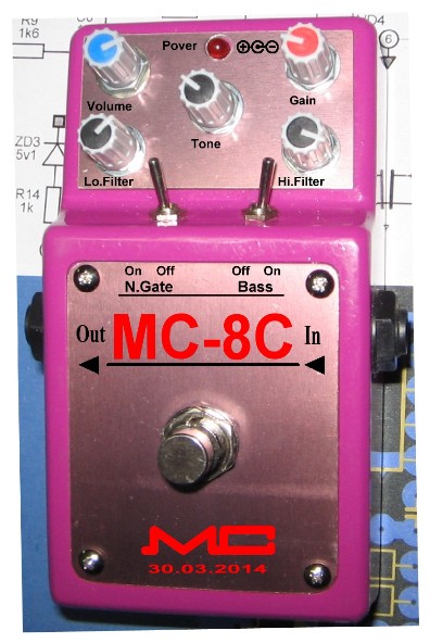

« Ответ #45 : Октября 12, 2020, 08:10:30 am »

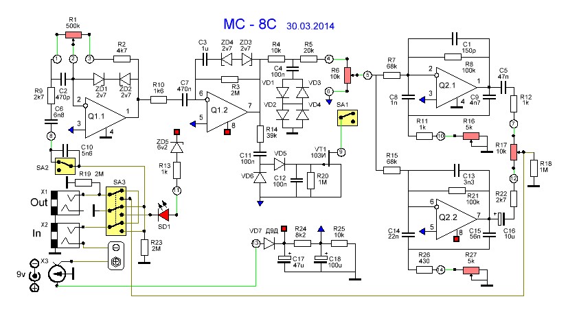

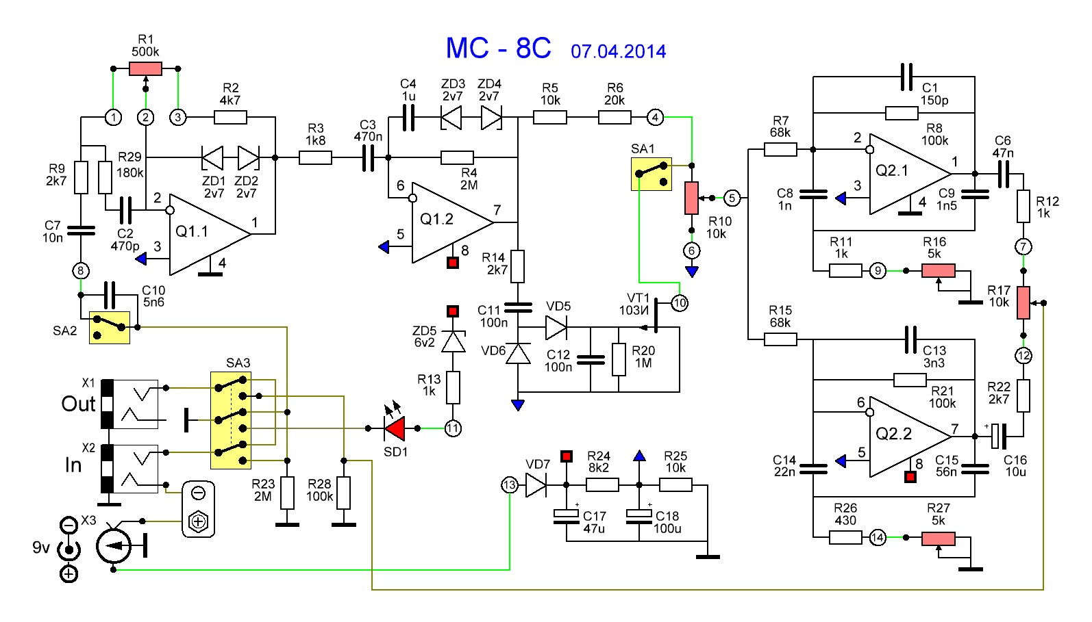

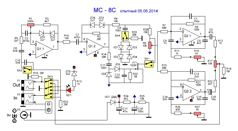

Примочка MC-8C 30.03.2014 Шилову Михаилу (Беларусь).
Этот сэмпл нельзя слушать как музыку. Это просто набор звуков этой примочки.

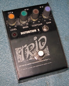

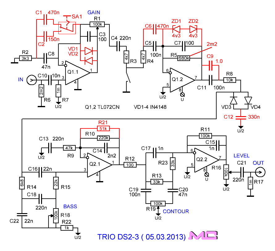

Мод. примочки Trio Distortion-2.
В 1995 году увидела свет педаль Distortion 2, классический дисторшн (аналог Marshall Sred Master 1992). Устройство отличается от Distortion 1 более гибкими возможностями регулирования тембра. Вместо ручки Tone педаль имеет отдельный регулятор уровня низких частот (Bass) и фильтр с изменяемой частотой (Contour). При помощи этих регуляторов и ручки Gain, которая устанавливает уровень перегрузки, можно получить звук от нулевого Gain до сильного дисторшна. При этом в звучании сохраняется плотность середины и мягкость верхних частот. Питание устройства осуществляется от блока питания или батарейки.

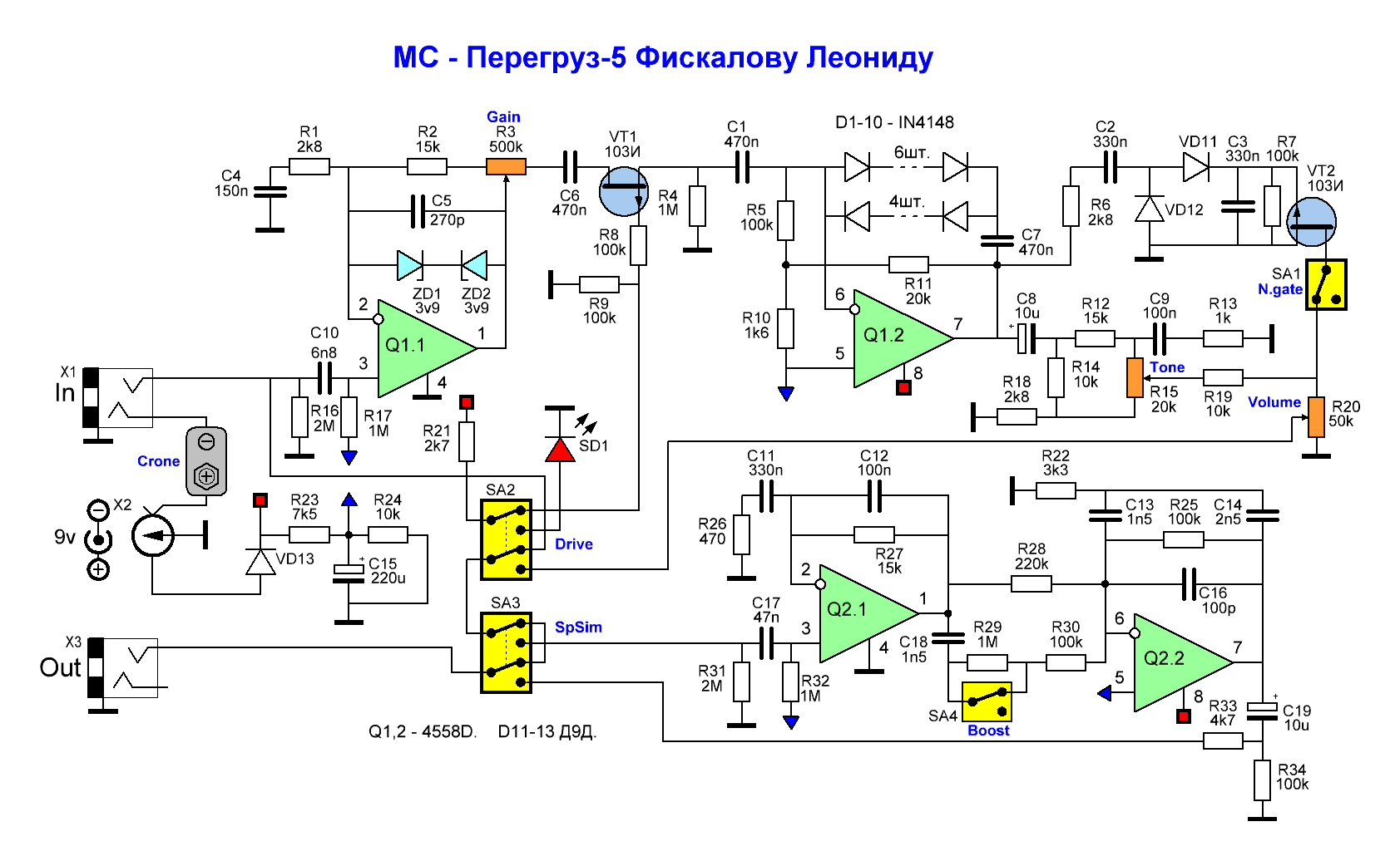

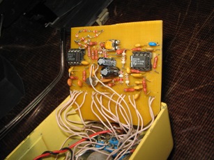

Примочка Фискалову Леониду.
« Последнее редактирование: Марта 15, 2026, 03:17:02 pm от Thorn »

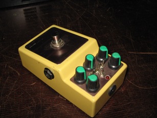

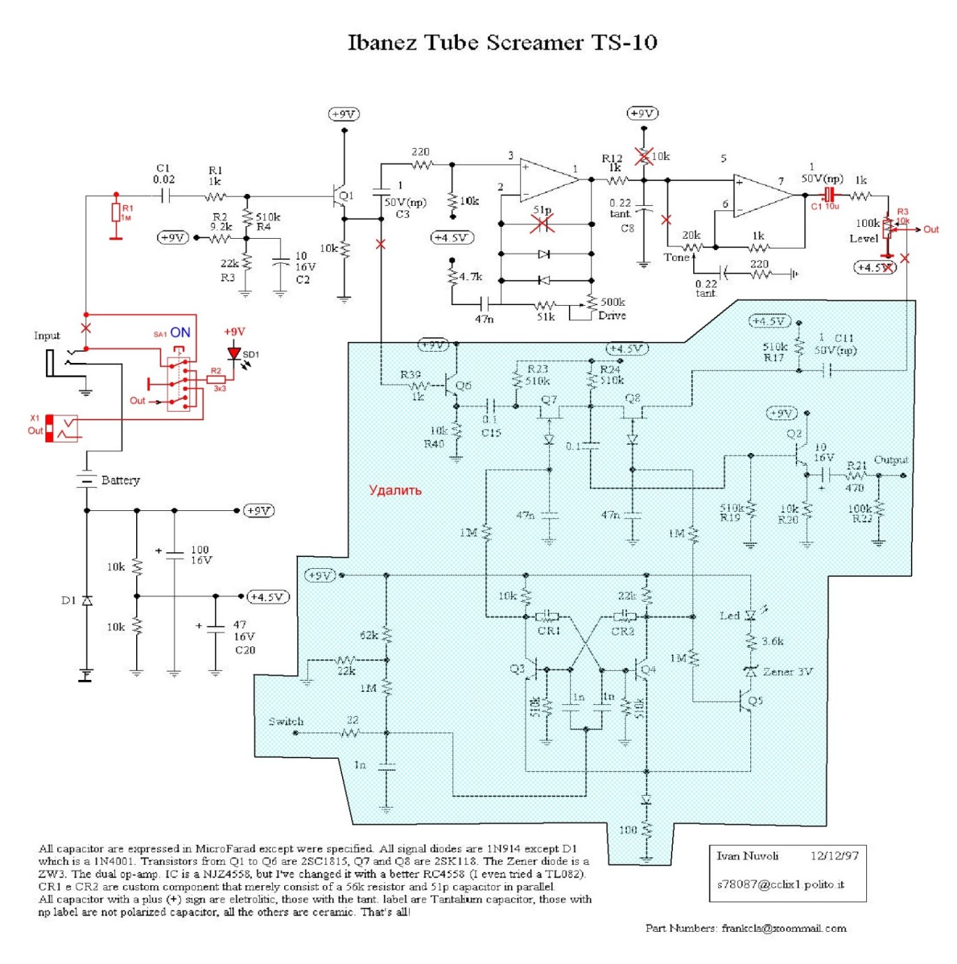

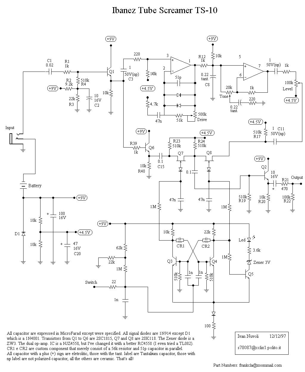

Мод примочки Ibanez TS10 tubescreamer.
Принесли данный девайс и просили вставить холодный байпас и добавить ВЧ.  Мне удалось в неё вмонтировать 3PDT.
Здесь всё хорошо расписано
https://www.electrosmash.com/tube-screamer-analysis
Но я пошёл дальше.
1. Исходная схема.
2. Красным показана переделка.
« Последнее редактирование: Марта 15, 2026, 03:19:04 pm от Thorn »

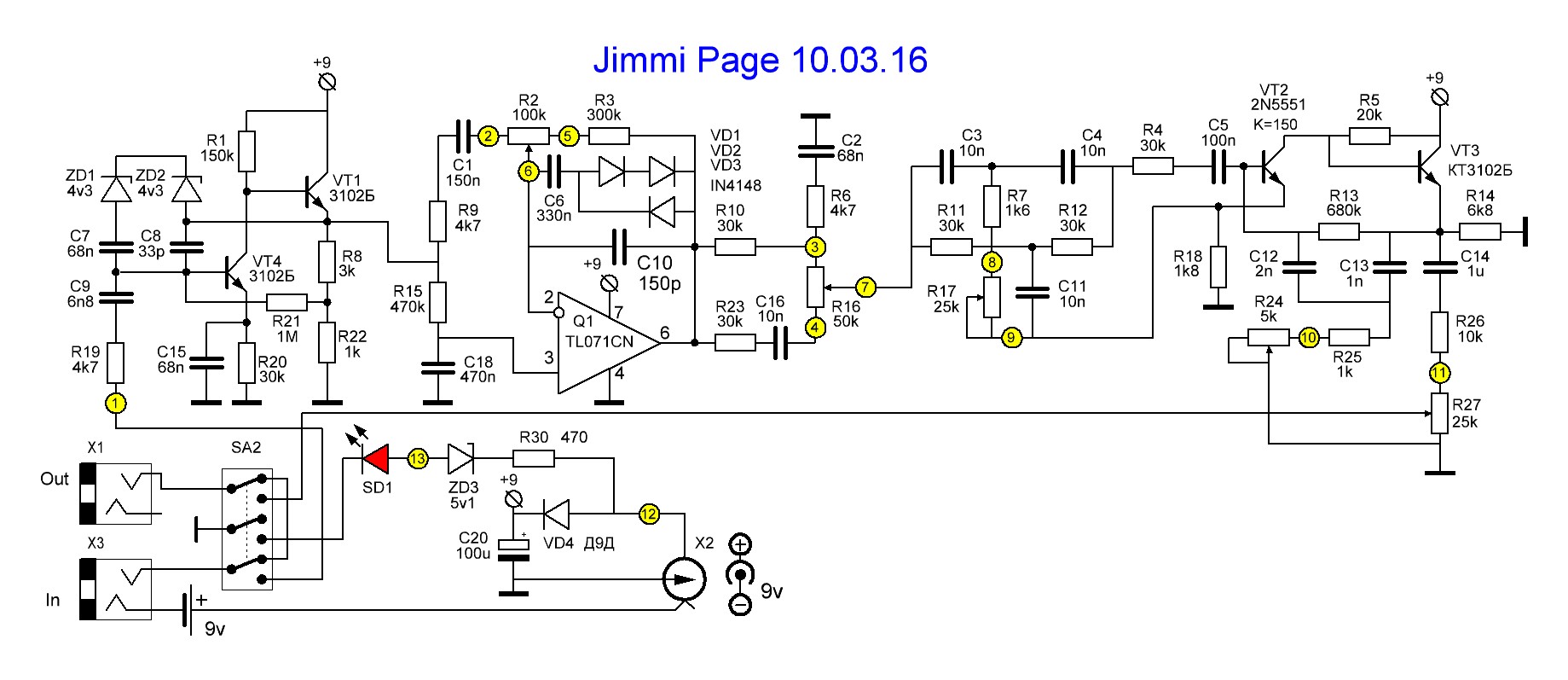

Примочка МС-ПЕРЕГРУЗ10.03.2016 (Jimmy Page) Brodianski Andrey, Israel.
Там её вот так юзали

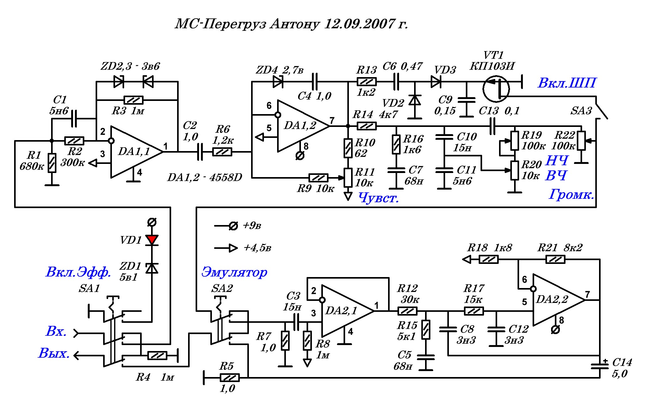

Tonwood
  • Сообщений: 799
Re: Примочки Можаева(Архив).
« Ответ #56 : Января 11, 2021, 08:07:32 pm »
Схемки интересные в плане идей. Коллега, не знаю, на чем Вы их рисуете, просьба в местах соединений ставить явные точки, а то не всегда ясно на первый взгляд, например, на последней схеме, R11/R16, R13/R18 - это параллельно включенные резюки, или разные цепи. Конечно, через пару сек. становится ясно, но как-то коробит, что не по феньшуЮ. ;-) Да и мало чего из нестандартной схемотехники может придумать творческий человек в своих оригинальных схемах...
А по схеме - входное сопротивление примочки 10 кОм (а после ОУ с нулевым входным сопротивлением) - это фича ? Обычно стараются нагружать бревно, как минимум, 500 Ком и выше. Ну разве что, Мэй со своим низкоомным треблбустером на входе приходит в башку.
May the Force be with you...
Alex_SG
  • Сообщений: 3068
« Ответ #57 : Января 11, 2021, 08:51:08 pm »
Я, возможно, в своих рассуждениях заблуждаюсь, но мне кажется что идея простая достаточно - низким входным сопротивлением убить родные для гитары ВЧ составляющие и обертоны (схем типа "гитара-оргАн известно как минимум несколько). Ну а потом перегрузом формируем нужный нам спектр. Вот как то так
« Ответ #58 : Января 12, 2021, 01:46:33 am »
Metal Zone а также миллион его клонов - DOD, Digitech, Behringer, какие-то китайцы (забыл какие), ещё какие-то американцы (тоже забыл какие), Ерасов... делают то же самое - пропускают сигнал до 1 кГц, после - сильный срез. Далее - гибкий темброблок. Правда, делают они это по-другому, но смысл тот же. Так что, ничего тут удивительного нет. Кстати, уже разбирали этот аспект примочек Сергея, там некоторые негодовали и плевались. А ещё им не понравились стабилитроны в ООС, они наивно полагали, что низковольтные зеннеры - это какие-то приборы с жёсткой пороговостью типа "до порога  - каменная стена, после - открытые ворота", что совсем не так.
« Последнее редактирование: Января 12, 2021, 02:22:55 am от olegfx »
Можаев
  • Сообщений: 562
  • Вот она какая
« Ответ #59 : Января 12, 2021, 02:49:19 am »
Меня преследовала мысль о суперчувствительности. Отсюда и такие схемные решения. К примеру проходная ёмкость стабилитрона равна примерно 200 пф, так что он ещё и корректирует АЧХ. Что бы избежать заводов из за плотной компоновки деталей и проводов при сборке, пришлось изрядно повозиться . Иначе на максималке свисту не оберёшься. Отсюда и величина входного сопротивления схемы выбрана низкой. Всё это получилось от долгого опробования самых разных схемных решений.  Всему виной эта несчастная гиперчувствительность.
Создатель МС-ПЕРЕГРУЗ
