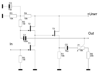

Можно сделать вот так.
 Выход можно брать и с первого каскада.  Потенциометром одновременно регулируется усиление и уровень выхода. Регулировка усиления от 1 . Т3 может быть биполярным.
