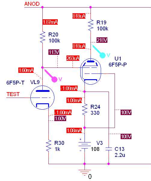

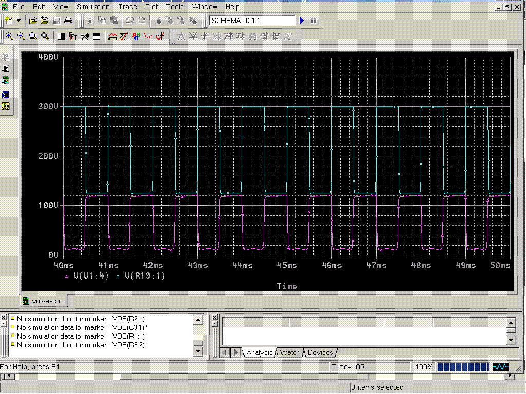

Вот симуляшка...
Это схемка:
Выходная кривуля при входном сигнале 0.5V
Выходная кривуля при входном сигнале 20V
Ну, и? :-?

Вот симуляшка...
Это схемка:
И какое это отношение имеет к предложению топикстартера?
Re: Изврат?
« Ответ #34 : Сентября 06, 2010, 12:48:19 pm »
На схему взгляни повнимательней - куда подан сигнал...

Эти графические фантазии к моему случаю отношение имеют очень далёкое, мягко говоря.
Для начала нужен элементарно ПЕНТОД, а не абы чего с ещё одной сеткой. ТРИ ИЗОЛИРОВАННЫХ ДРУГ ОТ ДРУГА ЭЛЕКТРОДА С НАЗВАНИЕМ "СЕТКА"
Вообще, это образец того, как можно опарафинить смысл идеи: т.е. наваять вышеначертанную ахинею, уверовать, что это оно и есть и потом вынести вердикт - фуфло.
.....это даже не резиновая тётя, это дырка в заборе.   ;)
Три раза глядел - на вторую сетку. А речь - о третьей.
