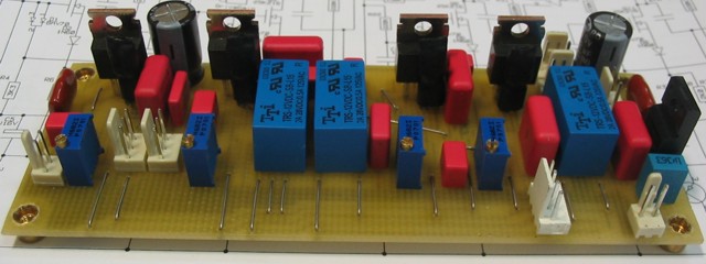

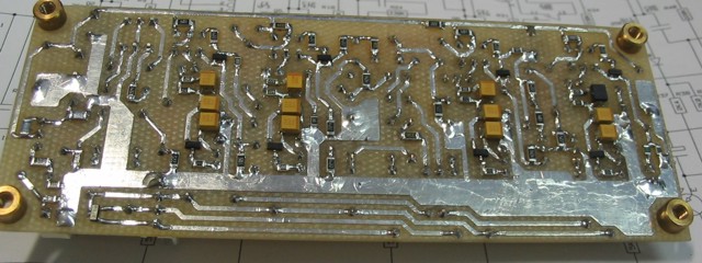

Хорошие пленочные конденсаторы в смд исполнении большая экзотика, я предпочитаю делать так:
Полевой шарп
Полевой энгл
Выводные компоненты на верхней стороне, смд со стороны печати.

@ KMG
красота - и прекрасная работа !!  ;)
