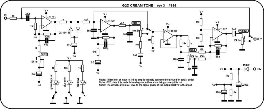

G2D Cream Tone считается одним из лучших каменных овердрайвов, мне при личном знакомстве педалька очень понравилась, но уверенно звучит только в лампу. Любимый многими Кзотик БиБи преамп после знакомства с Крим Тоном мне например стал попросту неинтересен, за что и был продан))).

Без стёба: на ОУ, ведь! А как же Ge, FET и др? Или, ты имел ввиду дисты, когда писал о "тухлом" (буквально не помню, плохом, короче) звуке педалей на ОУ?

OlegFX, угу. я ОУ и тем более диодное ограничение не перевариваю, но среди каменных лёгких оверов этот действительно выгодно отличается. С каменными оверами я готов смирится, но с каменными дисторшенами никогда, уж простите меня за такой радикализм. Да и какое имеет значение моё мнение, если реально эта примочка выдаёт приятный звук, а уж если заменить в ней первый оу и диоды на оу+2 ПТ каскада из овердрайва Брунетти Меркюри, то думаю будет только лучше.

В схемке немного смущает номинал 220пФ на входе - не слишком ли заниженный номинал. Подрезку низа лучше наверное было делать в RC цепочке обратной связи.
Второй каскадик чисто для выделения низа и середины.
Диоды последовательно с кондёром дают довольно интересный звук.

220пик с опорой на 1Мегаом думаю для лёгкого овера вполне нормально, если учесть что в ОС первого каскада усиление фактически линейное на всём нужном диапазоне частот. Второй каскадик как раз грамотно вставлен - низ и серёдку поднять и утопить верх - для соло самое оно. На мой взгляд заменить диоды на 2 каскада ПТ ограничителя и будет конфетка. Но схему данную не собирал, понадобится оверок - куплю Ethos Overdrive и изучу как лучшего представителя каменно-полевых оверов в качестве отправной точки))). Но пока другим занят.

В итоге на выход сигнал попадает через ФНЧ RC-цепочку 1к+22нф. Либо очепятка, либо будет нереально сильно завален верх.
1кОм 22нФ - это ФНЧ 7,2кГц. Вон, в Тюбскримере стоит нерегулируемый фильтр 1кОм 0,22мкФ = 720Гц(!) - народ, вроде, доволен.
ВОВЧИК Z, на входе 1МОм и 220пФ - это 720 Гц - тоже нормально, как для овера.

Почему нереально? Организован ФНЧ с рагулируемой частотой среза 700 Гц - 7 КГц.
А вот назначение цепочки 10К - 220нФ - 47К непонятно. Приподымается самый низ гитарного диапазона, 80-110 Гц. Зачем?
Ну, почти к любому гитарному темброблоку можно приложить такой вопрос :)
Ответ то простой: таков загиб конструкторских извилин. А остальное - от лукавого...
Видимо эмулируется пичок динамика на 90-100Гц.
При записи лёгких драйвов и овердрайва в том числе (рассматриваются грелки в формате педали) приходится (говорю про себя) искуственно поднимать область 90-150Гц (на сколько - тут только ушами надо ловить). Это обусловлено структурой формирования звука овердрайвом - схема изначально до ограничения усивает СЧ гораздо больше чем НЧ и в динамике (если конечно это не раскочегаренный оконечником стэк 4х12") мы слышим довольно жидковатый но читаемый собранный звук. подъём 90-150Гц в примочке вытаскивает малоперегруженный низ который и даёт "хэдрум" то есть звук воспринимается как более уверенный, с ощутимым телом и "качающий".  Потому оверы принято включать в чистый канал лампового комба со своим ТБ, где подъём НЧ уже реализован. В данном случае конструкторы позаботились о тех кто возможно в линию или ещё куда "левое" втыкаться будет. Как то так.

интересно почему ещё на неинвертирующий вход выходного оперка смещение подали не с имеющегося делителя, а слепили ещё один. Может оттого, что резисторов на складе излишки :)

Вкупе с обрезаниями ВЧ во всех каскадах схемы получаем очень сильный завал оных. Получается педалька исключительно для втыкания в канал перегруза, который сам "рисует" ВЧ и атаку. В чистый канал будет мутно.
Слишком много всего "сидит" по схеме на этой виртуальной земле, и при перегрузе она скорее всего прилично "гуляет", поэтому выходной линейный каскад снабдили персональной виртуальной землёй. Я бы всё, что через конденсаторы, пустил бы на минус питания, но у разработчика были свои мысли..

Скорей всего отдельный делитель обусловлен сугубо топологическими особенностями печатной платы - тянуть далеко, проще сваять на месте, возле вывода опера.

Т,е допустим 4 килоомный сингл + резистор один килоом и 220пФ в проходе и  1М на полпитания дадут спад от 720 Гц? Может я ошибаюсь, но мне кажется что низа бут вырезаться сильнее
Клянусь своим новым паяльником - так и есть, 720Гц. Просто, поверь. Или просимь. 720 Гц смотреть по уровню -3дБ (как обычно).
Кстати, то, что ты назвал помимо 1МОм и 220пФ, не входит в этот ФВЧ.

вообще вся схема после диодов начиная с 4к7 очень удачная для двухкнопочной примочки с разделением на соло и основной каналы, только я бы ещё при переключении на соло добавлял бы и гейна в каскаде ограничителя, пропорционально выставленному уровню крутилкой "гейн", пропорцию регулировать подстроичником на плате (можно с отверстием доступа отвёртки в корпусе).

И все-таки 220 пФ и 1 МОм - это сурово.

Кстати в последних версиях этой педали внутри 2 свичера на 2 положения - один добавляет бас, другой усиление первого каскада.
