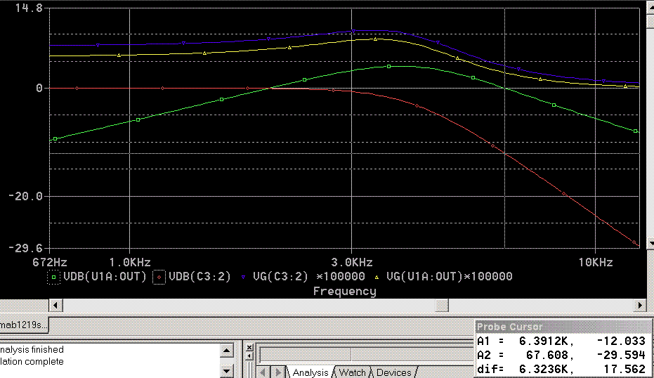

Вань, вот тебе нормальная картинка:
АЧХ замерено не только так, как у тебя (красный), но и и с выхода опера (зелёный).
Соответственно, у тебя - ФВЧ второго порядка (12 дБ/окт), а на выходе опера - полосовой.
Кроме АЧХ, на графике нарисовано так же ГВЗ (жёлтый и синий). Оцифровку надо умножить на 10 - получится время в мксек.
По физической структуре - это двойной Т-образный мост.
По характеру апроксимирующего полинома - фигегознает. Это надо просто посчитать полином - но оно нинафиг не надо, поскольку при строительстве фильтров важно не то, как оно называется, а какие параметры имеет.
Вся эта игра с названиями (бессель, чебышев, кауэра или эллиптический) идёт от тех времён, когда единственным способом предварительно узнать параметры создаваемого фильтра, было приведение его к каноническому виду (то есть, соответствие одному из известных полиномов). В этом случае его можно было не считать долго и нудно, а использовать готовые таблицы (как таблицы брадиса, про которые теперь никто не вспомнит, поскольку есть калькуляторы).
Так и появление симулятора (то есть, по сути продвинутого калькулятора со специфическим предметно настроенным интерфейсом) посылает в мусорку все эти таблицы и талмуды по фильтрам-прототипам: теперь нужный фильтр выстраиваешь по живому - глядя на АЧХ и ГВЗ.
Теперь о схеме: на самом деле эта структура (двойной Т-фильтр) не выгодна - поскольку ровно те же параметры имеет биквадратный фильтр (он же фильтр переменных состояния), хорошо известный тебе по классическому кваку - там в основу кладётся тоже инвертирующий усилитель, но на две детали меньше.
Кроме того, у тебя ФВЧ требует обязательной буферизации, а в "квакушечном" варианте выход буферирован основным опером.
Единственное сомнительное преимущество двойного Т-моста в том, что при высоких добротностях от ОУ требуется меньшее усиление - но в большинстве случаев такая добротность не нужна и схема реализуема даже не на ОУ, а на рассыпухе (однокаскадном транзисторном усилителе - как в том же классическом кваке).
Таким образом, предложенный двойной Т-мост улетает по целесообразности в область чистой экзотики (очень высокие добротности и/или высокие частоты, на которых ОУ в биквадратнике не тянет) и силы на него тратить особого смысла нет.
Для ощущения масштаба - в биквадратном фильтре (т.е. в "кваке") усиление активного элемента должно с запасом превышать квадрат добротности на частоте полюса. Типа, если требуется Q=10, то изволь обеспечить усиление на частоте резонанса >40 дБ. Причём от запаса усиления зависит точность фильтра.
А если тебе требуется резонанс где-нибудь на паре десятков кГц - то для опера это уже серьёзный напряг может быть. А если надо добротность повыше? Или частота выше? Вот тут то двойной Т-мост и идёт в дело - тут пара лишних деталюх уже окупается с лихвой.
Но в наших целях, как сам понимаешь - эти свойства двойного Т-моста малусущественны...
ХИНТ: всё это работает в натуре и проверенно на практике многократно. Сим тут не врёт ни в копейку...

@ Valentinych, это не виртуальный, а абсолютно реальный фильтр, много лет успешно работавший в различных моих изделиях, и с моей подачи - в изделиях других фирм-производителей.
Одним из достоинств является развязка по постоянке от сигнальной цепи. То есть - хоть в высоковольтные ламповые каскады суй.
Чтобы было понятней, что происходит дальше, вот еще картинка в другом диапазоне амплитуд:
А рисую, еще в самом первом доступном нам симуляторе. Мне он нравится.

Судя по посту Ператрона, только я не вижу верхнюю картинку Uncle_Cherry (видимо со схемой). У меня на экране только кривулька-АЧХ, но маловероятно, что бы она принадлежала двойному Т-фильтру.
По схеме сказать ничего не могу...  :-/
Скан Ператрона открывается нормально.
Видимо, моя Опера не хочет любить ради_кала.  ;D

ВО! Теперь что-то понятно. А то показываешь только верхний этаж эпюры, и хочешь получить ответ...
Но схему так и не вижу, к сожалению...

И ФЧХ неплохая (по сравнению с другими).
ФЧХ зависит от добротности - и для других структур точно так же. То есть, преимуществ тут нет.
Re: Схемотехника фильтров в гитарных примочках.
« Ответ #17 : Марта 16, 2012, 04:10:13 pm »
Еще одним из достоинств можно считать то, что в сигнальной цепи присутствует всего лишь только один резистор.
А вся остальная хренотень работает как мусоросборщик - все лишнее оттягивает на себя.
И если учесть, что энергетическая и амплитудная составляющая высших гармоник незначительна, то вполне можно использовать в ламповых каскадах.
Впрочем, все легко просматривается на выходе операционника.
