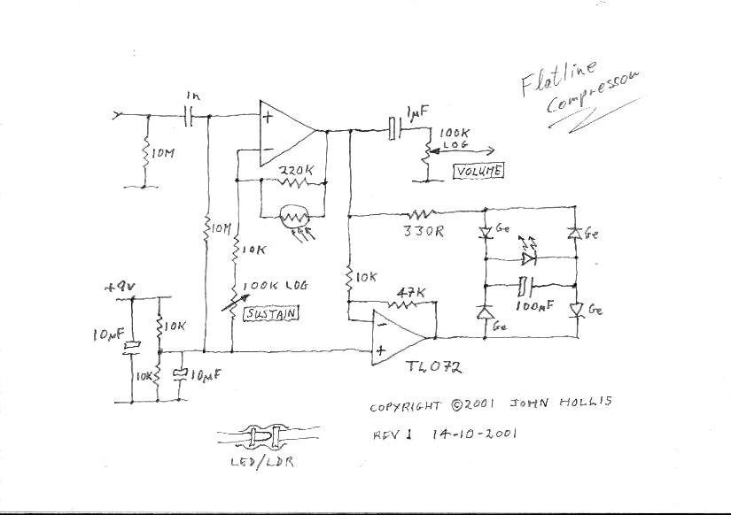

Извиняюсь - R10 - параллельно фоторрезистору. На мелкой схеме спутал.
Посчитай, какой тебе нужен конденсатор исходя из желаемой частоты среза и максимального сопротивления R7||R10 = 220К - http://users.i.com.ua/~miroshko/mirmarshall/rcf.html Окончательный выбор - проверка на практике правильности выбора частоты среза.

автор трудолюбиво срисовал компрессор Джона Холлиса, только номиналы не подписал

В первом посте указано, что эта схема используеться в качестве исходника. Номиналы у меня указаны и они отличны от тех, что в схеме Холлиса, т.к. по его номиналом с басом играет очень даже не ахти... И я вроде нигде не претендую на авторство )))

Камрады, а не разумней ли было, воткнуть регулятор "Sustain" паралельно фото резистору?
...схема и без того, по шумам не очень, так тут еще и графитовый резистор на входе (и при этом, явно не в положении минимального сопротивления).

Если поставить регулятор сустейна паралельно фоторезистору - то будет очень сложно управлять этим сустейном. Сопротивление фоторезистора изменяеться в диапазоне 500 Ом - 500кОм. и паралельный резистор будет немного не корректно управлять обратной связью мне кажеться.Насчет шумов. Вариант предложенный взводатором (конденсатор паралельно фоторезистору) хорошего результата не дал. Шум идет по всему спектру и добавляя конденсатор я делают этот шум просто в более низком диапазоне - но он все равно есть. Но появилась мысль подобрать конденсатор с резистором так, чтобы в режиме простоя получить полный гейт. Пока только мысль, т.к. после замены ОУ шумов практически нет. Графитовый переменный резистор стоит в положении близкого к меньшему сопротивлению (чем меньше сопротивление тем выше степень компрессии) обычно он находиться в состоянии ~20К
Это тебе кажется. Эти варианты примерно равнозначны. Попробуй для бОльшей гибкости вместо R7 поставить потенциометр и посади один вывод фоторезистора на движок.
А это и есть снижение шумов. Ты не "делаешь шум в более низком диапазоне", а срезаешь высокочастотные шумы. Т.е. АЧХ канала зависит от уровня сигнала - при отсутствии сигнала полоса минимальна и пропускает только НЧ шумы. При появлении сигнала - полоса расширяется в зависимости от его уровня, но в этом случае шумы маскируются полезным сигналом.

А если закоротить вход, как станет с шумами - уменьшатся, останутся такими же?

Практика показала что с OPA2134 не шумит уже

Единственное что - обнаружил в режиме простоя при питании от БП - гул в 50гц... при батарейке - нету. Думаю проблема все-таки в БП, но поковыряюсь еще...
Фон от блока питания можно устранить, если резисторы делителя средней точки (BIAS) R3, R4 увеличить до 100...220кОм, а конденсатор С2 - до 100...220мкФ. Кроме того, советую последовательно с + разъёма внешнего БП подключить резистор 100 Ом, а С4 увеличить до 100...220мкФ.
