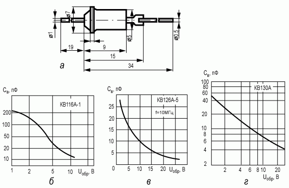

Ну вот смотрим - КВ116А-1 наглядно выделяется, от 200 пф до 10 пф ёмкость меняется при вменяемом диапазоне напряжений, от 0 до 10 вольт, вполне приемлимо для примочкостроения. В сочетании с полевиками и высокоомными цепями вполне себе можно динамические фильтры городить.
