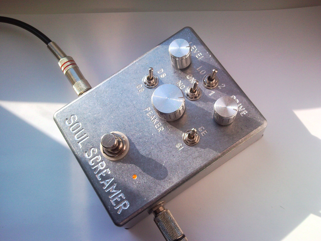

Это мой проект более чем трёхлетней давности. Предыстория его такова: сам я с гитаризмом завязал давно, но вдруг пришлось вспомнить свои старые грехи - коллега на работе закономерным образом устал от жёстких стилей, возлюбил СРВ и немало преуспел в изучении его творчества. Бюджетно располагая Ибаньезом и каменным Фендером, он, естественно, не мог проигнорировать краеугольный камень звука почтенного мэтра блюза - знаменитый Тьюбскример. Будучи неофитом примочкостроения, он добросовестно купил все кошерные компоненты, изготовил печатную плату и с усердием распаял на ней всё в полном соответствии с духом и буквой. Однако, при прослушивании его ждало жестокое разочарование - из мотка цветных проводов звучал явно не Стив. Принёс он своё сокровище в кульке - дяденька, помогите. Вооружившись приборами, тщательно исследую образец - ошибок никаких нет, и поведение его вполне соответствует схемотехнике. Мой любитель техасских блюзов приуныл. Ознакомившись с творчеством в оригинальном исполнении, решил человеку в беде его помочь - воссоздать недостающие процессы в звукообразовании. На разного рода эксперименты и опыты ушло примерно полгода. В итоге получилось вот такое схемное решение:
Учитывая весьма отдалённое схемное сходство с прототипом, а также существенно отличающийся характер звука, я без лишней скромности дал ему собственное имя: Soul Screamer. Тем более, что он действительно кричит человеческим (ну ладно, ладно - пусть будет "почти человеческим") голосом.
Отличительные свойства примуса:
1) Аппроксиматор вместо банальной диодной пары - скорее компрессор, чем клиппер. Схемное решение позаимствовано из аппаратуры скремблирования и гарантирует очень мягкую обработку со всеми вытекающими последствиями; автор неизвестен;
2) Peaker - перестраиваемый резонатор. Магические свойства Т-квака, транспонируемого вверх по спектру я открыл для себя ещё в 1974 году, и с немалым успехом пользовал его на практике - именно в нём секрет режущего стеклянного звука кого? - правильно, Ричи Блэкмора.
3) Абсолютно бескомпромиссный пескорез, выросший на основе Condor Cab Sim.
Остальные фишки приятны, но несущественны. Звук (в диапазоне стилей от фанки до среднего металла) пригоден для непосредственного употребления. Сэмплов не ждите: интересно - паяйте сами и слушайте.
Картинки начинки и оформления будут потом.
P.S. Публикуется без цели возбудить какую-либо пространную теоретическую дискуссию, но лишь для практического употребления самой схемы или её фрагментов всеми заинтересованными лицами.

А вот и начинка:
некоторые корпусные (не SMD) компоненты стоят с другой стороны платы и не видны.

Gainta G0473 ?  ИМХО самая удобная для примочек. Жаль, не выпускается в крашеном варианте, теперь траха маюсь с покраской (((
Интересно, что я тоже применяю такой же способ удержания батарейки пенистым полиэтиленом. Классная вещь. То чё доктор прописал по "скользкости" и жесткости.
