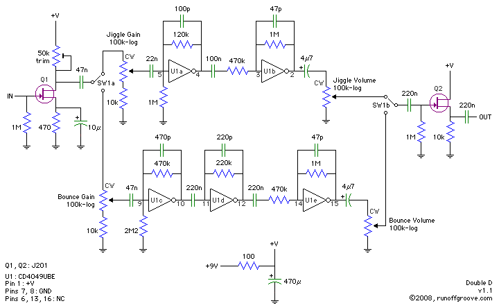

Я конечно обратил внимание на комплементарную пару биполяров.
Но может больший смысл имеет поставить старый добрый инвертор 4069?
Re: Имитация push-pull в примочке
« Ответ #4 : Октября 20, 2015, 09:28:06 pm »
А в чём имитация пуш-пула то?
- судя по резистору, тянущему каждую базу к своему эмиттеру, моделируются искажения класса В - ступенька на стыке полуволн.
А старый добрый инвертор 4069 даёт замечательно зализанный сигнал, мягко и продолжительно выходящий из тупоугольного меандра в синус, и в этом его своя, особенная ценность...

« Ответ #9 : Ноября 05, 2015, 12:43:50 am »
Докладываю после натурных испытаний примуса, который наконец попал мне в руки:
Тщательно исследуя выходной сигнал в среднем положении регулятора TONE, я таки-обнаружил пресловутую ступеньку на выходе. Но! Этот артефакт выплывает явным образом в зоне верхних гармоник (3...7 кГц), в зоне же собственно тонов обнаружить его не удалось. Как это происходит визуально: с увеличением входного сигнала сначала симметрично режется синус, превращаясь в трапецию, затем у трапеции растёт крутизна фронта и спада, затем появляется некий "извив" в месте стыка половинок бывшего синуса, затем "извив" вытягивается вертикально и, по мере превращения трапеции в меандр, постепенно исчезает. Всё.
На слух никаких чудес не обнаружено - нормальная жужжалка с однородным, очень мелким песочком, который потом хорошо фильтруется внешними средствами.
Запас по усилению у примуса просто адский: если выставить DIST и BOOST в среднее положение, то  на частоте максимальной чувствительности (1 кГц) ограничение начинается с 0,5 мВ, что более чем играбельно, но если выкрутить обе ручки вправо до упора, то чувствительность поднимается до 0,05 мВ со всеми вытекающими последствиями - хамбакеры ловят наводки как синглы, а с синглами же наводки прут просто невыносимо. В общем, налицо явное конструктивное излишество.
Вот так, в таком разрезе, как говорится...
