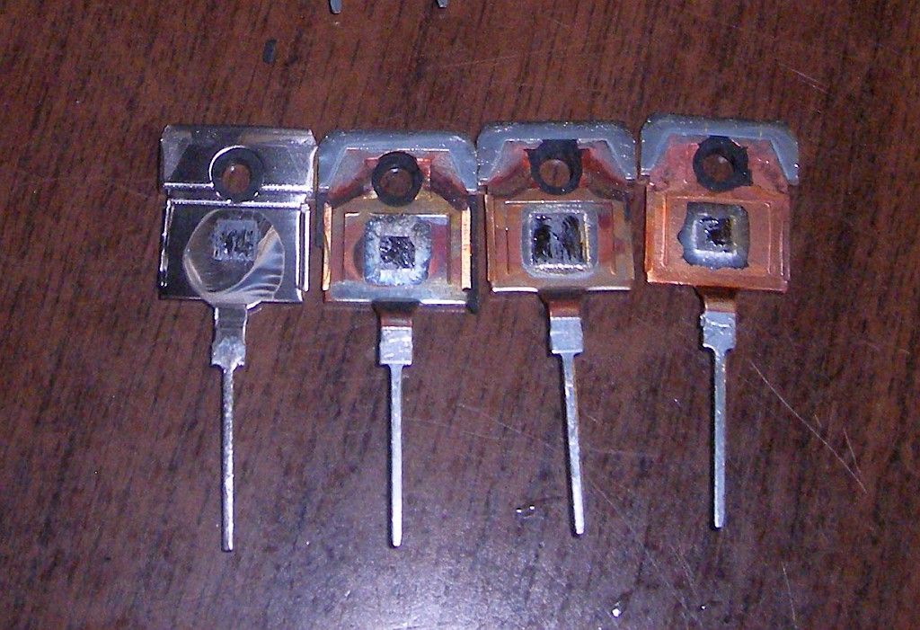

Ну вот, купил ради эксперимента несколько транзисторов "местного разлива". Вполне приличных NPN (типа ISC) не оказалось, пришлось брать что есть. Один разломал (а что делать раз по другому не умею оценивать параметры транзистора). Вот результат:
Подложка медная, но кристалл как-то маловат для 150ватт (~4,5х4,5мм). Может технологии шагнули вперёд, но попробую сперва поджаренные поставить. Когда-то аналогично ломал стоваттники, тоже кристалл не особо большой у некоторых был, и вариации размера - довольно большие:
За одно закупил и драйверов, посмотрим, если "поджаренные" загнутся совсем, то буду пробовать менять. За одно будет шанс эти оригинальные разломать и посмотреть что там внутри творится.

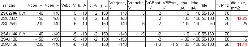

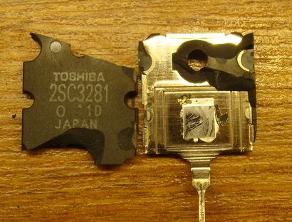

Нашёл у поляков интересную тему про поддельные радиодетали. Там кучи картинок с диссекцией :). Страниц много, но так, как у нас немало радиодеталей приезжает на наши (литовские) магазины именно от туда, нашёл там для себя много интересного. Если кому нечего делать и интересно - можете полистать здесь.
А между тем, вот фото разломанного оригинального транзистора (по которой и нашёл данную тему):
После масштабирования картинок, как бы получилось, что у оригинала и у этих, что у меня есть - кристаллы почти одинакового размера. Возможно это не подделка а аналог с другого производителя с немножко худшими характеристиками, как это часто бывает.

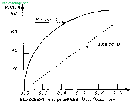

Рекомендую залезть в учебник и полюбоваться на кривую КПД двухтактного усилителя в режиме В (АВ) в зависимости от мощности - при недогрузе (то есть выходной мощности, не достигающей максимала), КПД может составлять и 10%.
Другими словами, если ты снимаешь с уся 90 ВА, а он имеет максимал, скажем, 300 ВА - ты имеешь КПД в пару десятков %%.
UPD: вот подогнал картинку для медитации
ХИНТ: этот график актуален для стационарного синусоидального сигнала (с пик-фактором равным 1) и омической нагрузки - на реальном сигнале с пик фактором -10...-12 дБ и комплексной нагрузке всё значительно хуже!

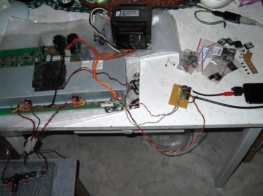

Я смотрел эти графики, но у меня есть замечание/совет от ремонтника из пивей. "If your amp runs hotter than usual, it means that power stage is forward biased". Eсли перевести, то получается что-то типа "Если ваш усилитель слишком греется, это значит что выходной каскад на позитивном смещении". Как тест, он советует закоротить этот двойной диод и проверить работоспособность усилителя. Если температура нормализуется а "ступенька" и температурная стабильность (!) вырастут (перевод и домысел - мои), значит надо смотреть цепь смещения.
Между тем подумаю, как попробовать (временно) сделать серьёзное охлаждение и попробовать выжать больше мощности (хотя бы 200вт) и посмотреть что будет если усилитель погнать дальше. Следует ли он приведённой вами кривой. Ибо дальше уже транс станет ограничивать (он примерно на 500вт по сердечнику).
Теперь радиаторы - размером с ладонь (один на четыре транзистора), а вентилятор так себе. Выглядит сие хозяйство примерно так:
