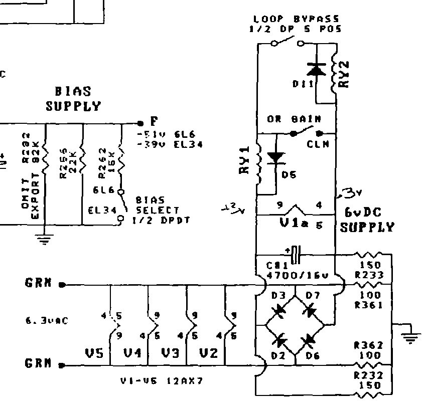

Я правильно понимаю, что мы говорим про это:

Какая-то хрень. По схеме - от моста питается только одна лампа и релюха. 0,3А + сколько там релюха - 0,1-0,15А? Не должен мост от такого тока сильно греться. А включение других накалов вообще никак не должно влиять.
Re: Гудит ректа месабуга.
« Ответ #35 : Апреля 25, 2016, 09:54:00 pm »
Скажу больше - мост должен быть тупо холодный, в т.ч. с этой единственной лампочкой.
П.С. а с временем на локализацию я ошибся, не 10..20 минут, а 2-3 мин.
« Последнее редактирование: Апреля 25, 2016, 09:56:19 pm от Denn »

Да, только у меня немного по другому. Средняя точка с постоянки формируется конденсаторами, плюс там еще с этой постоянки формируется 1,5в для коммутации. Там коммутация вся на реле (14шт)но все равно они потребляют немного.

http://diy-fever.com/wordpress/wp-content/uploads/2009/12/dual_rectifier.pdf
Схема.
Ненадо нифига пилить.
Поднять ноги паре диодов и встать амперметром между анодами(катодами) пары диодов и точкой, куда  они были впаяны.
Померить холостой ток.
Померить падение на резисторе 39Ом возле стабилитрона и узнать сколько тока кушает коммутация.
По идее 6.3В * 1,41 = 8.83В постоянки
8.83В - 1.4В = 7.48 После моста.
Даже при коротком замыкании стабилитрона там будет.
7.48В / 39Ом = 191мА что по сути мелочь.
А в реале и того меньше.
Наблюдатель правильно сказал на счет других баллонов.
Надо мерить потребление коммутации без баллона V1 и потом с ним.
А так-же падение напряжения на каждом диоде в отдельности.
Ну и посмотреть как меняется напряжение накала при включении - выключении анодки.
