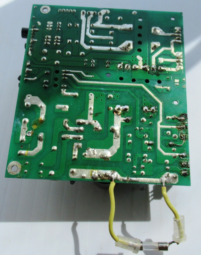

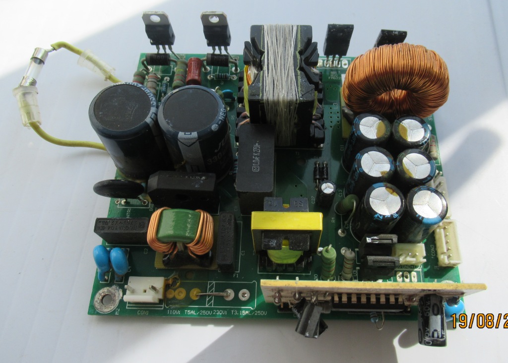

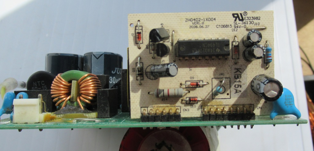

« Ответ #17 : Августа 19, 2021, 12:04:33 pm »

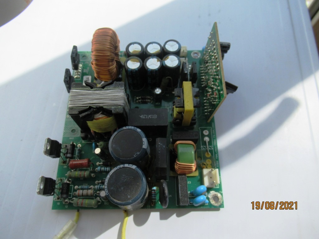

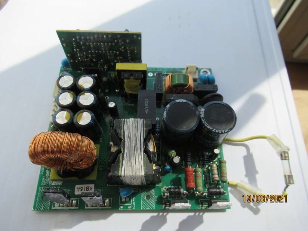

Фото БП после всех ремонтов:

Torbjörn
  • Сообщений: 136
Re: Нужна схема ААС Soundking FP-KB15A
« Ответ #18 : Августа 19, 2021, 03:25:41 pm »
@ Можаев элементы демпфера проверили, исправные?
Мне, таки, сдаётся, что беда ваша от фейковых транзисторов. Найти бы что-то оригинальное с разборки.
