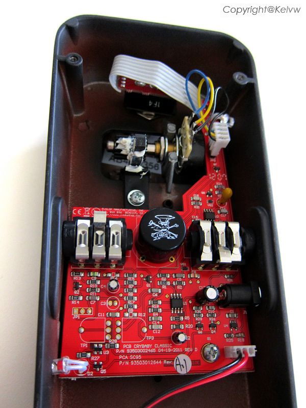

Сегодня одной непоняткой стало меньше: нашёлся человек с такой квакой и любезно снял крышку и прислал мне фотки платы.
Отсутствующего у меня резистора нет и в его педали :D
Жаль, что он не может померять все напряжения... ::)

Сегодня опять снял плату для удобства, и вот что насмотрел:
одна GY*** (та, что рабочая и управляет красными светодиодами) подключена выводом 1 к общему, что , судя по даташиту(насколько я понимаю), говорит о том, что она ещё и L-типа.На выводе 3 (что включен дист, что выключен) присутствует 0,4 вольта, а на выводе 2 (куда подключены катоды) - меняется (0,86 / 0,89 вольта).
А вот вторая GY***  - подключена к общему уже выводом №2, что говорит либо о том, что она не L-типа, а обычная, либо о том, что я нихрена не понимаю, что скорее всего. К тому же проследил, что 2PDT одной группой замыкает выводы 1 и 3 на клине, и размыкает при включении кваки.
К тому же, проследил по дорожкам, что светодиоды квакушки питаются так: с выхода одной из МС33178 через электролит, дальше делитель напряжения 4к7/10к и далее на анод светодиода. Получается, что эти светодиоды меняют яркость свечения в зависимости от громкости сигнала кваки? А поскольку этой самой громкости и нет ( на кваке сигнал еле слышен), то и светиться им не от чего. Остался пока один вариант - поменять транзистор (или два) ММВТ5089, но я уже обошёл два радиорынка, но не нашёл даже аналогов...
И да: 3 шт. МС33179 тоже сегодня махнул, но результата ноль.
Остаются или два транзистора, или два камня >:(
