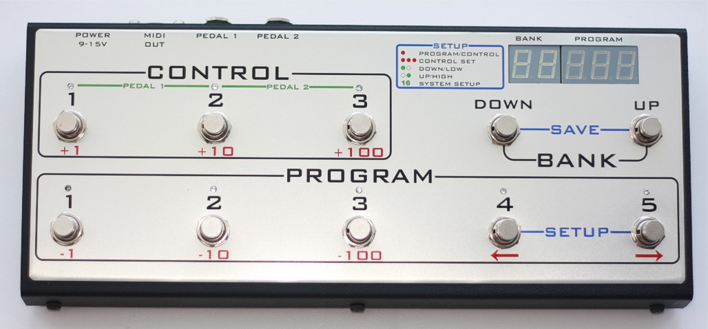

@ multitone, собери такую педальку
Схемка
http://milas.spb.ru/~kmg/files/projects/midifs/V2/MidiFsSch.pdf
Программой, к сожалению, не могу поделиться, так как продукт коммерческий.

С точки собственно управления нет ничего сложного, по кнопкам шлешь запрограммированные (в еепром МК) для данного пресета Program change или Control change. Самое муторное это придумывать "пользовательский интерфейс" - читай режим программирования пресетов.

Спасибо KMG за дельный совет. Собственно, рековый  коммутатор у меня такой:
www.voodoolab.com/gcx.htm
Педаль управления к нему стоит $300 новая ( штатовская).
Собрать предложенный  Вами дивайс нетрудно, но пока непонятно, сможет ли он  выполнить все функции оригинала. Если сможет, то , наверно проще его купить, чем собирать. Тем более, если проект коммерческий, значит  продаётся.

« Ответ #17 : Февраля 03, 2013, 03:44:20 pm »
Почитал описание GCX Audio Switcher, он имеет несколько другое управление.
Все петли включаются/выключаются MIDI Control Change messages.
Каждая петля повешена на свой контроллер.
A data value of 0 turns the loop off, a data value of 127 turns the loop on.
Controller numbers are as follows:
Audio Loop or Latched Switch Momentary Switch
Loop #1 = controller #80 Loop #1 = controller #104
Loop #2 = controller #81 Loop #2 = controller #105
Loop #3 = controller #82 Loop #3 = controller #106
Loop #4 = controller #83 Loop #4 = controller #107
Loop #5 = controller #84 Loop #5 = controller #108
Loop #6 = controller #85 Loop #6 = controller #109
Loop #7 = controller #86 Loop #7 = controller #110
Loop #8 = controller #87 Loop #8 = controller #111
Функционал моей педали в основном направлен на программируемые девайсы, у которых Program Change message выбирает одно из заранее запрограммированных состояний петель.
