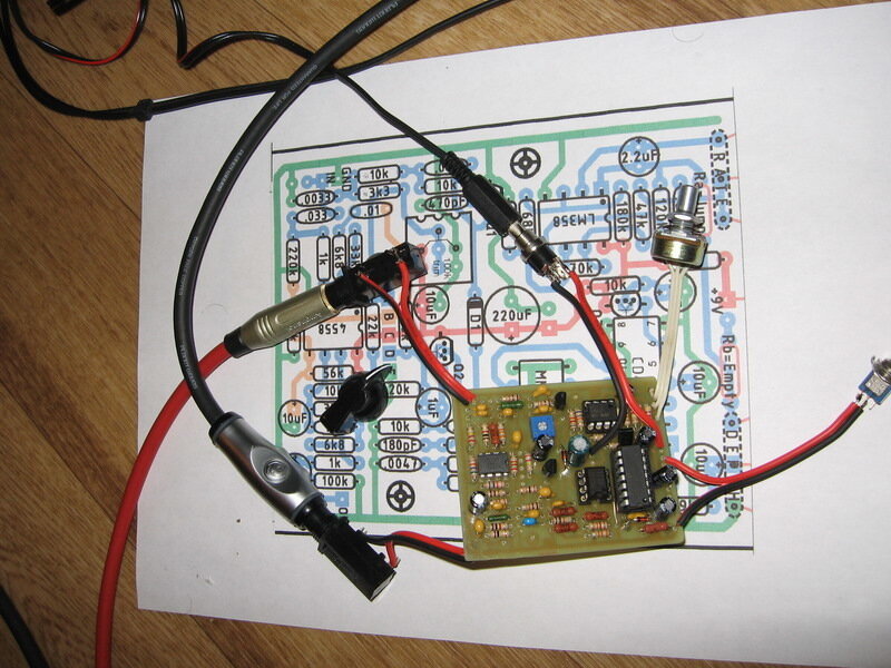

Собрал. Работает 8))
Плату, кстати, делал Shift, у меня со временем и руками проблемы :))
на всякий:
поты брал на effectconnection.com
MN3007 на ибее у китайцев
остальное у маузера, в чиде, или старых заначках
В общем, это тестовая версия, панелек нехватало и т.п. :) Но, работает

Собрал почти смал клон :D Подскажите, плиз кто знает, - там на схеме есть подстроечник... Какое сопротивление нужно выставить?

Собрал... Но мудуляции нет, сигнал проходит, как и на входе...
Вот не знаю на что грешить... Может мультивибратор CD4047 неисправен, так неслышно колебаний...

OldMike, подскажите пожалуйста... до осцилографа пока нет возможности добраться... но измерил потояное напряжение на mn3007... по выводам:
1(GND) 7,9В
2(CP1)   0
3(IN)    7,9В
4(Vcc)    0
5(Vdd)   0
6(CP2)   7,9В
7(OUT1)  7,4В
8(OUT2)  7,4В
Это нормально ли вообще..всмысле постоянка?
binur
  • Сообщений: 95
Re: Полуофф: никто не поделится схемой Small Clone?
« Ответ #11 : Февраля 18, 2009, 06:54:47 pm »
на Q1 (точнее на эмиттере, там ещё ОС через 0,015мкФ, и через диод идёт на мн3007), постоянка 7 В.... неужели конденсаотры пропускают?
« Ответ #12 : Мая 03, 2009, 12:42:57 am »
на эмиттере Q1, на выходе 3007, выходах IC1 должен быть аудиосигнал (до и после задержки) - тыкаешь капсюль (высокоомный, типа "тон2м") и слушаешь что и как, дергая гитару за струны :)
На этот самый эмиттер подается через резистор на 12к смещение (постоянка фильтрованная Q3 и его обвесом, порядка 8 вольт на эмиттере Q3, если поставить 2n3904), эта же постоянка питает ГУН на 4047 и чип задержки.
В теории я немного слабоват, по этому не могу сказать зачем там диод, возможно как раз на нем падает 0.6 вольт, чтобы было 8-0.6=7.4.
На 3-й ноге MN3007 должно быть  по логике вещей 4.5-5.5 вольт, но не измерял у себя, покрути подстроечник.
На IC2 собран генератор низкой (~1-10Гц), там на одном ОУ прямоугольник, со второго снимается треугольник (классическая схема, но хорошо обвешанная). Щелчки в капсюле. Крутишь RATE, слушаешь изменения.
CD4047 - генератор высокой, если верить буржуям, там 120/2=60 кГц базовая частота, которая управляется с IC2. Попробую прикинуть своим кривым осциллом что там и как там на самом деле.
Опять таки, если накинуть номинал кондера на 1-м выводе, то можно получить на выходе вполне осязаемую через капсюль частоту.
Кстати, CD4047 попадались дохленькие (одна из пяти, эффект был едва осязаем).
Педалька у меня заработала сразу после сборки и кручения подстроечника, рекомендовал бы многооборотник. Потом менял CD4047 и дох 4558,видимо я чтото руками накривил 8)
Возможно у тебя все работает, только подстроечник недокручиваешь :))

« Ответ #13 : Мая 20, 2009, 11:32:49 am »
сделал :D
