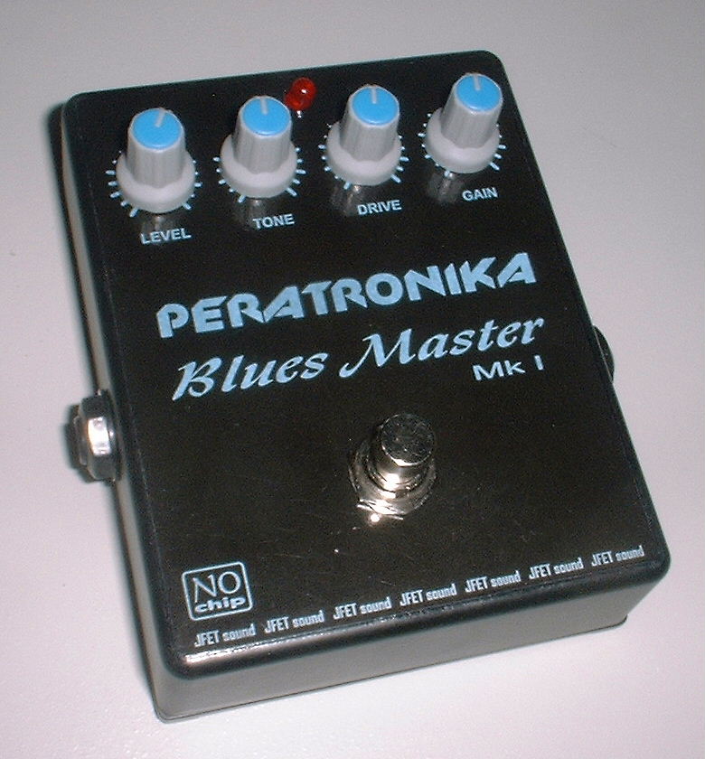

@ Peratron, прогрессируешь в дизайне. Респект!
Этот вот получше:
Но всё равно - покраска из баллончиков, это фуфло.
И картинка на самоклейке под лаком - только для выставочного образца  :'(
Баллончиковая краска - даже с грунтовкой - отколупывается ногтем. И уж точно обдирается в реальной эксплуатации.
Интересно - баночная краска через аэрограф будет прочней?
Баллончики я почти все попробовал - бррр...
Разве что специальные термостойкие ещё не пытал - вроде б там после запечки оно попрочней становится.
В общем, для установочной партии имеет смысл брать отпорошковленную гайнту у Богучарова - хотя и недёшево. Этот БлюзМастер, что на снимке - как раз в богучаровском корпусе.
Морду заказывал на бумажной самоклейке в печатном салоне. Только надо убедиться, что у печатников машинка правильная - нужен только Xerox, с родной самоклейкой. Качество печати - отменное, если только машинка свежезаправленная. Чёрный тон - отличный. Печатник мне сказал. что там какой то хитрый порошок - с маслом (!). Не знаю - так или нет, но получается хорошо.
А вот самостоятельная печать на домашнем принтере - не катит. Самоклейки не дают нужного качества (бумага плохо берёт чернила), и, главное, после месяца-другого начинают отслаиваться (!!).
Потому заказываю лист А3 в салоне - и в него напихиваю всё, что надо, причём - с запасом.
Дальше - вопрос защитного покрытия бумаги. Очень не простой оказался.
Попробовал кучу прозрачных лаков (баллончики). Но лучшего решения пока нет.
Очень интересная фактура - мелкая шагрень с искрОй - получается на акриле. Но... Трогать руками нельзя! Какая то хрень из баллончиковой смеси липнет и вся красота замацывается. Думал - сушить надо. Ни-фи-га  :o Полгода - никакого изменения.
А очень красиво смотрится  :'(
Сейчас остановился на таком варианте: после поклейки шильда, малярным скотчем защищаются боковинки, а шильд кроется 6...8 слоями алкидки (DAP - "Touch `ntone"). Собственно, блюзмастер, что на снимке верху, так и отделан).
Получается на вид прилично - но всё ж на мой вкус не достаточно прочно.
Потому опробовал акриловый лак для наружных работ - он расфасован в ведёрке и очень похож на ПВА, пока не застынет.
Вот ДДМастер именно им и покрыт.
Покрытие делается тампоном - в результате, при некоторой ловкости рук получается шагрень.
Вот этот лак намного прочней - ДДМастер я целиком красил из баллончика, с предварительной грунтовкой и этим акриловым лаком я покрыл не только шильд, но и весь корпус. Посмотрим, как поведёт себя в эксплуатации.
ВНИМАНИЕ! При использовании этого акрила (тампонировании) нужно предварительно закрыть водонепроницаемым слоем бумажную самоклейку! Акриловый лак содержит много воды - и бумага разбухает и идёт гофром. На снимке ДДмастера видны остатки такого заглаженного гофра - не стал возиться, поскольку интересно было скорей услышать звук. Но уяснил, что алкидкой предварительно бумагу таки придётся крыть - что б её не вело...
Вот где-то так...

Предпочитаю гаинту красить сам. Родная китайская покраска - фигня.
Re: Технологии (Ex-полидрайв)
« Ответ #4 : Июня 19, 2011, 02:56:25 am »
Гайнта крашеная - наверно только у китайцев и водится. Как я понимаю, Богучаров где то заказывает покраску - так, что это сделано здесь, а не в поднебесной.
Ничего худого в адрес богучаровской покраски не скажу - порошок и есть порошок. Может и бывает получше - но по сравнению с самопальной покраской в сто раз прочней.
Если хвалишься - то тогда колись.
А за твое предложение крыть цапоном - я тебя вспоминал очень долго и не лучшими словами!  >:(
Тебе не икалось?!  :-X
(шутка)
Те шильды, которые я делаю в упомянутом выше салоне, не держат ацетона и прочих растворителей - и потому при попытке покрыть цапоном всё превратилось в грязно-серую массу.  :'(
Пришлось отдирать, заново красить и бежать печатать другой шильд... >:(

Покраска Богучарова далеко не самая лучшая, вот покраска педалей Xotic очень хороша, видимо сначала пескоструйкой щедро обрабатывают. Брал родные крашеные гаинты - тоже не особо, есть неровности, пузырики. При цене в 120руб за G0473 в Москве качественно покрасить порошком можно за 120руб корпус. Выходит дешевле богучаровского.
Kostyan
  • Сообщений: 1442
« Ответ #9 : Июня 19, 2011, 03:24:26 pm »
  Порошковую покраску есть смысл искать у электрокомпаний которые щиты делают или у кровельщиков тоже бывает. У себя в городе я порошковую нашел покраску. Думаю что в Москве с этим попроще.
Moonlight
  • Сообщений: 1457
« Ответ #10 : Июня 19, 2011, 03:42:05 pm »
А никто не пробовал красить/лачить у автомаляров? Мне за пиво покрасили без проблем 5 корпусов в один цвет. И выглядит хорошо и держится крепко.
В Москве любое производство в разы дороже, чем на периферии.
Порошить единичные корпуса никто не будет - минимальная партия, это сотни штук. При этом, цена достаточно высокая - уменьшить можно только увеличением масштаба заказа.
Это уже пройденный этап - искалось интенсивно, но удовлетворительного решения нет.
Богучаров занимается производством своих примочек и посчитал возможным часть заказа реализовать в розницу - за что ему респект.
И спасибо гайнте - за то, что она есть  :-*
« Ответ #14 : Июня 19, 2011, 04:48:10 pm »
Пруфлинк - в студию!
Богучарову нет резона заниматься благотворительностью - в цену входят ещё и накладные расходы, а только одна поездка туда-сюда на городском транспорте при минимальном маршруте, это 60 руб.
Так, что не дешевле выходит - если подумать.
« Ответ #15 : Июня 19, 2011, 04:49:45 pm »
У меня, к сожалению, нет никого знакомого в этом бизнесе. Потому теоретически может оно и разумно - но на практике не вытанцовывается.
