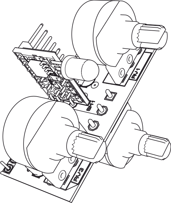

« Ответ #58 : Января 26, 2014, 09:04:32 am »
В продолжение рассуждений о сквозной технологии - 3Д-экспортирование образа платы с компонентами позволяет в несколько кликов мышки получать вот такие некислые иллюстрации:
Разумеется подобная пост-графическая работа делается уже вне ПРОТЕУСА, в специальных 3Д-редакторах - но ПРОТЕУС в этой цепочке является главным звеном.
Иллюстрация получена в программах Rhinoceros и Deep Exploration CAD Edition.
