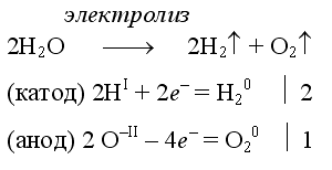

Господа!
Вода — электролит. И под действием электрического тока разлагается на водород и кислород.
Кажется, 8 класс средней школы…

Re: Ода водо-канифоли
« Ответ #17 : Октября 12, 2010, 07:21:26 pm »
Химически чистая вода диэлектрик, причем весьма хороший - другое дело, что в реальности она обычно содержит примеси, которые придают ей некоторую электропроводность. Даже дистиллированая вода от этого до конца не застрахована, в-принципе даже если допустить, что для приготовления водоканифоли использовалась и очень чистая вода и очень чистая канифоль, все равно она может хватануть какие-то ионы с платы. Но с другой стороны в технологии ПП и без этого "мокрых" процессов хватает, и ничего - все работает... короче, сушка рулит!  :D
Насчет электролиза не совсем удачный пример, в том плане, что для нормального протекания этого процесса, электропроводности даже грязной крановой воды маловато, поэтому добавляются какие-нибудь соединения легко диссоциирующие на ионы в воде, но сами в процессе электролиза не расходующиеся - например, подкисляют раствор серной кислотой.
