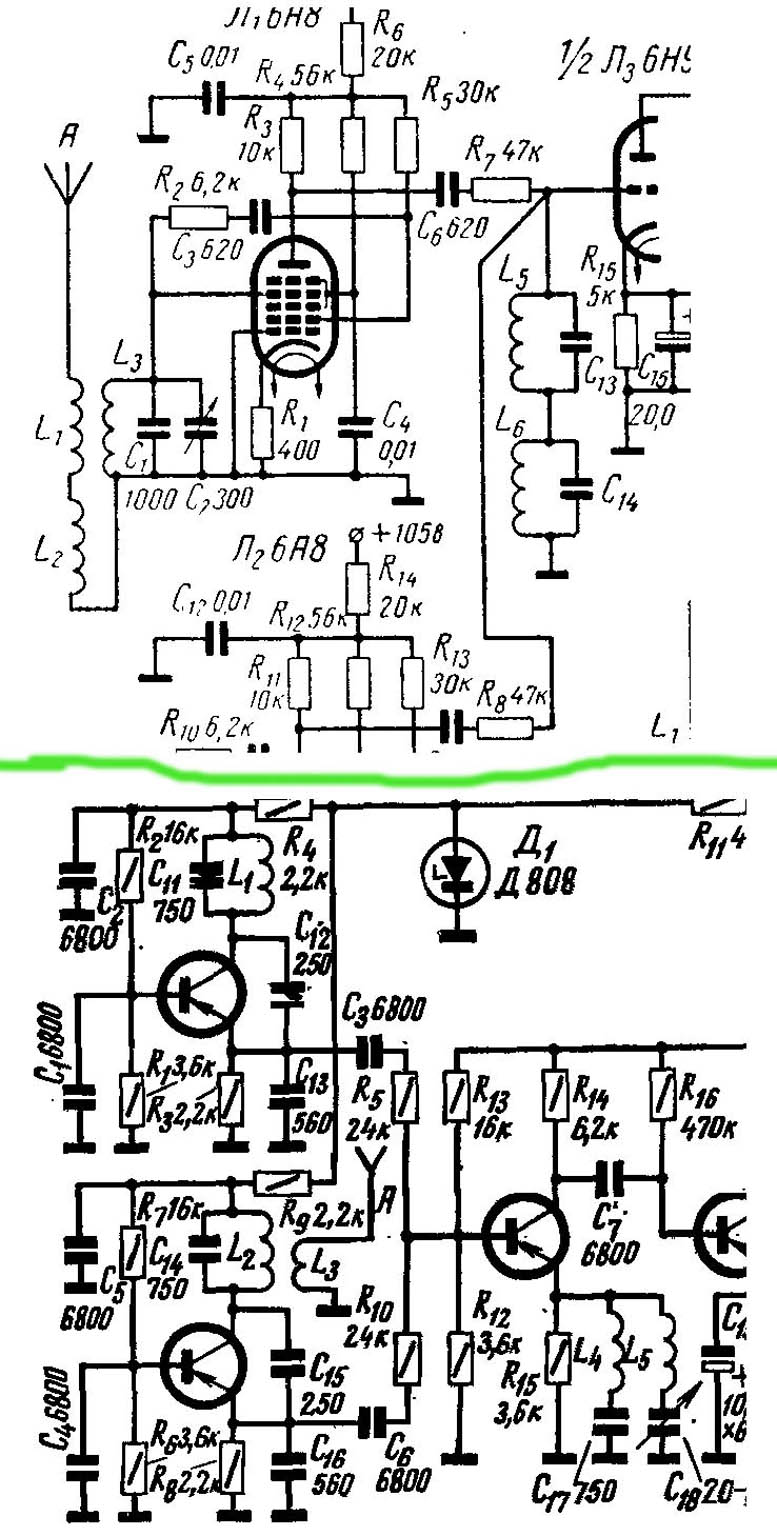

в последние 2-3 месяца думал о темброобразующих цепях схем терменвокса.
Тембро-образующих на этапе слияния двух частот.
Думал, что если намотать правильную катушку, то будет большой выбор, богатая регулировка.
Но был разочарован.
Собрал транзисторный терменвокс. В смысле схему. Классический,для верности,  на п401. (автор Сворень, из ЮТ)
В планах было познать , что надо делать, чтобы добиться голосовых тембров, растянуть диапазон...
Попробовал без тембро-образующих цепей.
А тембры не впечатлили.
Да и недостаток появлялся. В начале низкого диапазона возникал щелчок.
И даже появлялись провалы в участках диапазона.
Искажалась линейность "грифа".
Эти катушки (я имею ввиду как у Королёва и у первого транзисторного (где две отдельные ЛС цепи) сильно влияют не только на тембр, но и на изначальный участок звука.
По части Королёвских схем, я правда я не нашёл для себя такой переменный конденсатор, который стоит у Королева. У него диапазон 25-750 !!
Это какой-то большой....
И так, даю фото этих темброобразующих цепей, которым я придавал сакральное значение :), но...видимо буду переориентироваться на фильтры на ОУ.
Вот изначальная классика, терменвокс Льва Термена, и его, самая большая, из всех мною встречаемых схемах , темброобразующая цепочка:
(извините, что не совладал с размерами)
Т1, Т2, Т3, Т4, Т5 !!
Далее, видимо  упрощенный ламповый и первый транзисторный, где контуры по выделению нужных гармоник уже проще:
L5, L6 ....и на другом, ниже L4, L5.
Вот схемо-решения тембро-образования в Королёвских схемах:
L5
А в других схемах и этого нет.
« Последнее редактирование: Октября 26, 2014, 06:39:53 pm от Martel »

Насчёт темброобразующих цепей: практически наверняка все эти генераторы в итоге выдают просто синус - чтобы подтвердить это или опровергнуть, надо смотреть осциллографом. Если это так, то окраску скучного звука необходимо создавать искусственно (по аналогии с гитарными примочками): чуть-чуть дозированного перегруза, после чего появятся гармонические составляющие, из которых можно будет фильтрами сформировать необходимую тембровую окраску.
Очень простой, но очень тонкий способ внести музыкальные искажения - при помощи одного-единственного полевика (схема Fetzer Valve Deluxe). Я её неустанно популяризирую, так как она при своей невероятной простоте таит широкие возможности и очень бережно искажает звук. Думаю, это как раз то, что Вам нужно:
http://www.runoffgroove.com/fetzervalve.html#10
Кстати, Джон Лорд пропускал свой оргАн через точно дозируемый перегруз, добиваясь нужной выразительности, недостижимой штатными темброблоками инструмента.

Генераторы да, синусы, но биения (слышимый результат соединения двух частот) не синусоида. Так пишут создатели терменвоксов.
Вот тут про ловлю этих гармоник (первой, второй, третьей, четвёртой) описано (терменвокс Королёва 1972) - http://rghost.ru/58731886
Fetzer Valve Deluxe ?
Ваш вариант схемы, в студию?  :)
Re: Терменвоксы. Схем много, а в чём разница?
« Ответ #76 : Октября 26, 2014, 10:21:32 pm »
Я много лет работаю с ВЧ-техникой, где сплошь и рядом практикуется сложение, вычитание и умножение частот.
В терменвоксе используется обычный принцип гетеродина: смешиваются две частоты (f1 и f2). При смешивании их образуются сумма (f1 + f2) и разность (f1 - f2). Реально эти частоты составляют десятки килогерц. Сумма их, располагаясь в длинноволновом диапазоне, не имеет акустического смысла и подлежит отфильтровыванию и утилизации. Практическое применение имеет только разность, располагающаяся в звуковом диапазоне. Для того, чтобы индуктивности в схеме как-то влияли на тембр, они должны быть довольно значительной величины (как в CryBaby). И ёмкости их конденсаторов также не могут иметь величины в десятки или сотни пикофарад. Маленькие величины контурных номиналов говорят о том, что их резонансы явно находятся в высокочастотном (неслышимом) диапазоне, и служат, скорее всего, для выравнивания диапазона по амплитуде и устойчивости схемы.
Хочется поправить, или дополнить.
Простецкий смеситель терменвокса дает полный спектр гармоник типа  nF1+/-mF2.
В выходном сигнале смесителя кроме F1-F2 присутствуют и 2*(F1-F2), и 3*(F1-F2), что можно интерпретировать как основную моду и гармоники НЧ сигнала.

Судя по разочарованию звуком, с гармониками там дела обстоят неважно - синус сам по себе совершенно стерилен и невыразителен.
Вообще, лучше всего истинное положение дел показала бы осциллограмма...

Сегодня ещё повозился с тембрами.
Я вчера не корректно описал всё это.
Сейчас исправлюсь.
Скорее всего Вы не правы.
Тембры меняются значительно.
Но это "корёжит" линейность диапазона, привносит хрипинки.
Но, это если крутить беспорядочно.
А у Королёва дана конкретная метода, как это настраивать.
Я добился главного, что у меня раньше не получалось. Это значительное изменение тембра кручением кондёра.
Но...для выверенной, точной, правильной  настройки нужен полный расклад по Королёву. Это осциллограф и кондёр переменный, на 20-750 пф.
У меня стоит на 0-30, и то он заметно ловит отдельные гармоники и корёжит звук от мягкого, до "виолончельного".
Скорее всего, вчера у меня был первый блин комом.
И если сделать всё досконально, то можно добиться изначально богатого звука, чтобы потом либо формантными фильтрами (как у Королёва) либо современными фильтрами добиться желаемого.
Лично у меня сложился такой вариант терменвокса, какого я ни у кого не видел. Его и буду делать.
Сложился из классическог о варианта, и своих собственных наработок по звукообразованию.
Любопытно будет послушать.
Сейчас для меня, пока, главная задача, понять, как , какими настройками можно максимально "оттащить" играемый диапазон от антенны!
А то ...пока, у меня он слишком сжатый на высоких нотах.
Вот этот вопрос сейчас для меня самый главный.
Есть у кого какие идеи?
(вариант. Повышение или понижение частот генераторов на это повлияет? Добротность? )
