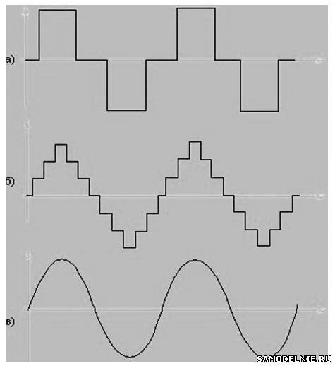

Основной вопрос как к меандру относятся асинхронные двигатели? Например насос котла в системе отопления. И холодильник.
Сколько время на обычном автоаккумуляторе проработают холодильник, насос котла, телек, освещение по мелочи?
« Последнее редактирование: Сентября 21, 2014, 07:50:24 pm от thrash »
Re: Простые DIY устройства аварийного электропитания.
« Ответ #93 : Сентября 21, 2014, 09:17:24 pm »
Разница в меандре с синусом - прежде всего в разнице между действующим и амплитудным значением.
У меандра они равны, у синуса - отличаются в 1.4 раза.
Потому невозможно получить универсальное устройство - для современных приборов с ИИП всё срастётся: у них рабочий диапазон от 90 до 250 вольт ПО СИНУСУ.
А вот с классикой - полный швах: после выпрямителя в трансформаторных БП вместо положенных 310 В получится 220.
Ну, или там с пересчётом Ктр...
Движки тоже - и мощности недодадут, и греться будут.
ХИНТ: выход - в формировании ступенчатого напряжения. Причём, достаточно двух ступенек - надо только выбрать правильно скважность, что б амплитудное значение, равное 310 В, имело бы эффективное значение 220 В.
Тогда и лампочки не перегорят, и классика нормально заработает.
ХИНТ: избыточный нагрев обмоток двигателей можно снять при помощи LC-фильтра.
Размерчик, конечно, получится приличный - но зато и с помехами заодно поможет разобраться...

На большой частоте и ферритовом трансе разгоняют напругу до 310в постоянки, а потом делают ее переменной мостом из высоковольтных полевиков. но на выходе получается меандр со смещением.
Схемотехника конечно сильно усложняется, плюс тьма дорогих деталей, но в тепло уходит минимум и сам преобразователь на феррите может качать огромную мощность при малых габаритах.
« Ответ #96 : Сентября 25, 2014, 03:54:57 pm »
:o :o :o
Что такое "меандр со смещением"? :-?
Мост из полевиков при питании от 310 В даст переменку с эффективным напряжением 310 Вольт вместо положенных 220.
ХИНТ: для получения синуса следует применять усил в классе Д - а поскольку частота 50 Гц всего, то это будет несложно. А поскольку искажения тут пофиг - то несложно вдвойне.
ИМХО, это единственно правильный вариант - с честным синусом...
1й вариант.
При неполном заполнении синусоиды там и получится около 220в.
