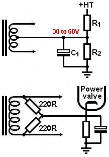

Во вторых я бы в любом случае подтянул среднюю точку. Посмотри верхнюю схему:

лампы перетыкивал не помогает, про верхнюю схему подробнее, что такое30-60в. и что за обмотка нарисована??

Это накальная обмотка с отводом от середины. Если у тебя нет средней точки, можно сделать искуственную из двух резисторов по 100ом.
На схеме резистор R1 = 1М, R2=100к.  +HT это анодное напряжение.
У меня средняя точка и так заземляется, или ее надо отсоединить от земли и подключить как по схеме, какой кондер использовать?
Да, среднюю точку оторвать от земли и сделать как на схеме. Конденсатор 47мкф 100в. Даже если это не устранит фон, это полезно для катодного повторителя.
