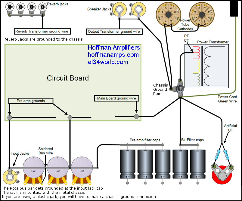

Кстати, а закоротить те самые резисторы между землями не пробовал? Провода к потенциометру гейн экранированые?
Корпуса потенциометров между собой общей шиной пропаяны (как на картинке в №67)?
В маршаллах эта шина и есть звезда.
Jimmy - ведь человек писал, что у него эти корпуса имели контакт с корпусной землёй. Если так пропаять, без отрыва - петля образуется, или я что-то не догоняю?
Re: Гудит самодельный 5150
« Ответ #77 : Апреля 26, 2016, 02:43:16 pm »
Я сам не догоняю. Более того, не догоняю как образуются земляные петли, ведь это единая электрическая точка, но из личной же практики пришлось признать скй факт.  У маршалла потенциометры корпусами на алюминиевом шасси. Зачем-то же они их пропаивали...представляешь на сколько это геморно  серийном производстве...?

« Ответ #78 : Апреля 26, 2016, 03:22:13 pm »
Ну в принципе можно делать и так, но как понимаю, тогда эта шина земли (bus wire) должна иметь гораздо меньшее сопротивление чем у шасси. Вон пример:
