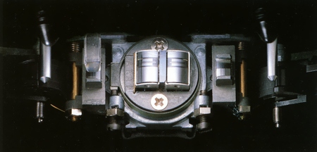

Есть интересный(компактный) вариант сделать из кассетника triple head вот с такими сдвоенными головками:
Серьезный аппарат (какой нибудь АКАЙ) курочить жалко, а вот портативный марантз по вменяемой цене...
