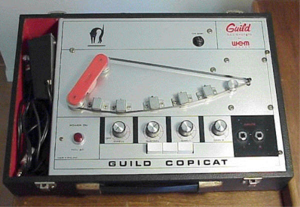

Мне всегда было интересно как обстояли дела с износом плёнки у WEM.
Вроде бы не самая последняя контора была, хлам бы не стали в серию пускать. Мало того что петля супер короткая, так ещё и прижимного ролика нет...как происходила протяжка, для меня загадка.
