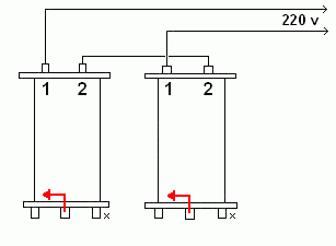

Загвоздка - как направить катушки? Чтобы витки шли навстречу друг другу или параллельно? [/size]
Включил без нагрузки навстречу - выбило сразу 2А предохранитель. Повышать боюсь, хотя гореть нечему вроде...

Вот тут кажется нашел ответ на свой вопрос, но пока не уверен...
http://yooree.narod.ru/ts250.html

тоже мотаю иногда силовики на тс-180, при индукции 1.1 Тл и нормальной склейки половинок ток холостого хода не превышает 40-50мА. С предохранителем 3А работает нормально. Да ваш рисунок подключения верен, но катушки должны иметь идентичную намотку.

http://yooree.narod.ru/ts250.html Да, именно такая коммутация у ПЛ-ов.

На рисунке нарисовано правильно, если не трогал сетевые обмотки или мотал в том же напрвлении, что и были. Самое простое, действительно, лучше включить через лампочку. В самом худшем случае она будет светиться полным накалом. Тогда и предохранителей не надо и сразу видно косяк или нет. А вообще пусковой ток, действительно, большой, как у торов. Кстати, он еще зависит от того, как собрал трансформатор. Если плохо подогнал железки и плохо стянул будет большой ток покоя и повышенный пусковой. Вообще при разборке надо было пометить железки фломастером, чтобы потом не попадать. Ну да лампочка все покажет. При включении она вспыхнет и погаснет. И чем меньше она вспыхивает тем лучше транс. Правда вспыхивание еще зависит в какой фазе синус в розетке, в момент включения. Но это несколько раз воткнуть выткнуть и все будет понятно.
