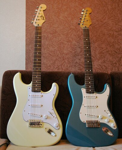

Посмотреть на Яндекс.Фотках
страт въетнамский  ;D, тот, что слева, но ты прав - все зависит от гитары.
Фендоровские гиатры вообще смешная штука - технология самая примитивная, конструкция элементарная, потому хорошая гитара может даже у криворукого вьетнамца получится, тут уж как звёзды сойдутся =)
PS есть у меня знакомый, собрал себе precision сам, купил где-то деку задёшево, покрасил в мастерской, привинтил гриф, поставил электронику активную, в итог уделывает по звуку многие америкаснкие Fender precision)
To Evgen: краснуха с кленовым топом + хамбы - так кристальный звук никогда не получишь, так что не надо двушки обвинять - они и так уже натерпелись обвинений, а лампы-то хорошие)))))

@ DIMEbag
въетнамец кстати очень даже пряморукий  ;) мне криворукие без надобности.
