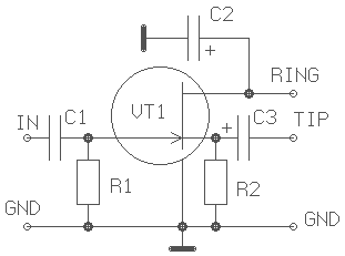

Вот схемка пассивного ди-бокса...
1. чем он хуже активного будет в данном случае...
2. В пояснениик  схеме сказанно, что входное сопротивление опрелделяется резюком р1..соответственно я ставлю резюк на 900нкОм?...
просто, в схеме 510 )))
Далее..в любом случае я сначала попробую собрать это...
Но...можно ли как-то переделать этот ди-бокс в активный?
Схемы активного нормально в нете не нашел..мож плохо искал, канешь...

Если на контакты RING и GND повесить батарейку, он станет активным.   [smiley=grin.gif]
Паяльщик??
Не хочешь ли ты мне сказать что РИНГ юзаетсо только для питания и можно смело вешать на него батарейку, втыкая в звуковуху TIP ?

Я автору данного опуса в мозги не заглядывал и не знаю, что он со своим рингом имел в виду. Но ежели тебе нужен согласователь импедансов - то именно так.
Желательно еще ввести в схему пару резисторов. Последовательно со входом 10-68 КОм антизвонный и последовательно с выходом 0.5-1 КОм антивозбудовый.

Автор данного опуса вот что пишет
"Директ-Бокс показанный на рисунке предназначен для согласования сопротивлений электрогитары и микрофонного входа звуковой карты. Схема питается от напряжения снимаемого с контакта RING разъёма микрофонного входа. Директ-Бокс имеет высокое входное сопротивление определяемое резистором R1. Коэффициент передачи - чуть меньше единицы."

« Ответ #17 : Декабря 18, 2011, 09:54:12 pm »
Лучше уравнять потенциал на затворе средней точкой и вместо электролитов поставить пленку на пару сотен нФ

« Ответ #18 : Декабря 18, 2011, 10:34:26 pm »
А я бы еще и делитель воткнул. Ну ибо высечь вольта три с гитары нефиг делать.
И уж точно не в микрофонный вход это пихать.
