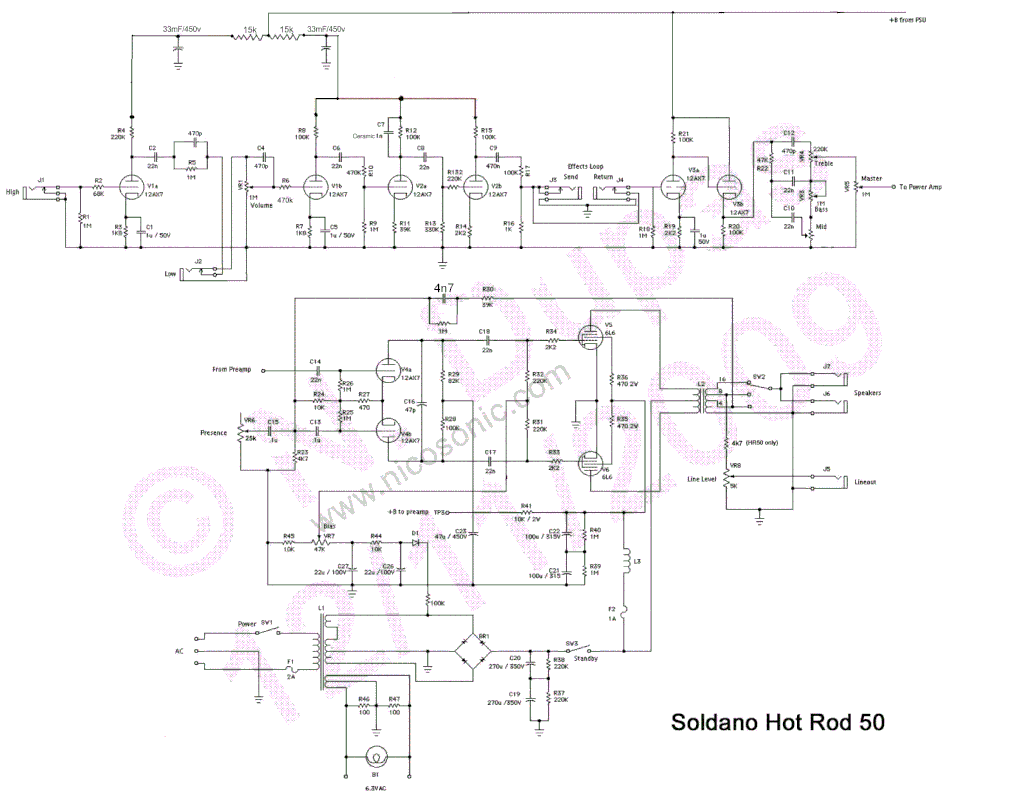

Всем здравия! Как-то впопыхах зацепил схемку сабжа,теперь нашёл, начал рассматривать и задумался: как здесь может регулироваться гейн? Может,таки надо соединение R2 и R12 посадить на корпус? Ну, про презенс понятно, хотя тоже съэкономили чернила на проводе от выходника ;D  Буду благодарен за разъяснения!
Имхо, это очевидно. Вообще есть более вменяемые схемы этого девайса. Вон, Маркус как раз его собирает, спроси у него в теме.

Понял,спасибо за направление движения ;D Просто я лазил по форуму ( ессно. не помню где) и видел чью-то мысль о том, что, дескать,Hot Rod+  это уже не айс, а , типа, без плюса - айс. Сейчас попытаюсь найти этот с плюсом и заглянуть ему в душу, а там, может. и Маркуса потревожу. если откопаю его тему...

Спасибище, Elvis_Sergeevich ,я же намекал на склероз! ;D Обидно то. что эту тему я вспомнил зрительно и читал её максимум неделю назад... Правда, в этой теме нет схем,кроме одной, да и той не от Маркуса :-?

та, что ты выложил - жуткий фейк

MARcus, спасибо! Но сразу вопросы: схема фазика и иже с ним-кошерна? И по номиналам в преампе: я их половину не разберу,- они как в верхней схеме? Если да-буду переносить и записывать оттуда, а если нет- нельзя ли с разборчивыми номиналами? ::) Да, и ещё: это про эту схему говорят, что чистый и "грязный" вкуче, но взаимовычитаются из-за разности фаз? А она здесь вроде как должна быть...

@ sadky, да нормально там видно номиналы...
про разность фаз не понял.
@ ruslan 30, выпрямитель в Хот Роде не мостовой.

Ruslan 30, извини, но на весь экран твою схему растянуть не вышло,ребята, ну не вижу я номиналы!!! И,шо,-таки нет в нормальном качестве?
 MARcus, теперь насчёт фаз: в твоей схеме оптроны рубят только лид-канал, чистий же-он, как Ильич-всегда живой. Но теперь посчитаем количество каскадов усиления для одного и другого и видим,что для лид-канала их,типа, на один больше при том, что каждый, по идее, переворачивает сигнал на 180 градусов. Вот на излёте (перед КП) они и сходятся, но. так как лид круче-чистый курит в уголке ;D - противофазные сигналы взаимоуничтожаются и остаётся тот, что круче(сильнее) Атеперь за то, что я вас смешил-подгоните таки схемку с номиналами для старого слепого человека ::)

Вот это порадовали, благодарю! Только,да простит меня великий гуру :), - чем эта схема(номиналы не сравнивал. ибо долго и надо выскакивать на работу) отличается от той, что "жуткий фейк" - только тем,что не прорисованы две дорожки? Так их даже я смог додумать,а в остальном-тот же вид сбоку. и тоже стырен КП,без которого звук с примочками,мягко выражаясь,будет не очень хорош(я пробовал).М ожет, таки есть смысл докрутить туда ещё полбаллона(хотя бы тому,кому не жалко 50р на лишнюю 6н2п.например ::) , а?

Блин, даже не знаю... Скажу так: схему из ответа№10 посмотрел, на родственника Майка Солдано не претендую, на гуру тоже,но по данной схеме не буду делать две вещи:
1) делать Standby после выпрямления
2) соединять средину анодной обмотки с минусом моста.
Всё,капец, Маркус меня пристрелит,пошёл копать яму... :-X

К тому же, в Хот Роде не мостовое выпрямление, а два плеча диодов (в схеме Хот Рода Плюс это отражено, на которой Вы не видите номиналов  :)), а средняя точка анодной вторички "сидит на земле".

« Ответ #19 : Мая 29, 2012, 08:17:59 pm »
А вот с этим-категорически согласен,хотя и у Вовы на схеме этот же косяк, а вот на печатке я уже разглядел двухполупериод.Как говорится,слепой-слепой, а слепой!!! ;D
